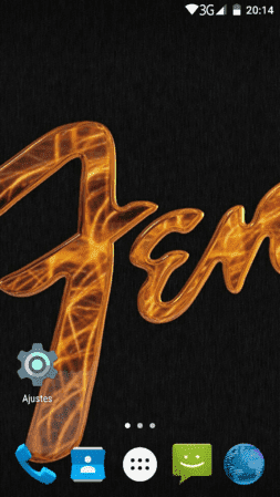

Compañeros de MovilesDualSim, despues de un monton de trabajo detras, tengo el placer de publicar una nueva rom Lollipop 5.1 del New Age Team para el Jiayu S3:
Siguiendo la estela de la Electric-Rom realizada sobre KitKat, os traigo esta nueva rom Lollipop 5.1 sobre la base 20150917-00958 salida de los fogones del NEW AGE TEAM.

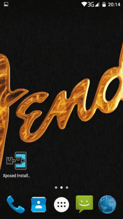

** Añadido Xposed

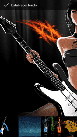

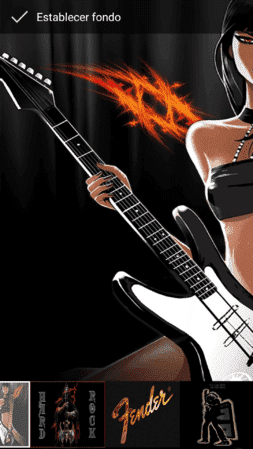

** Añadido nuevo fondo de pantalla de inicio y mas fondos de pantalla Fender-Rom.
