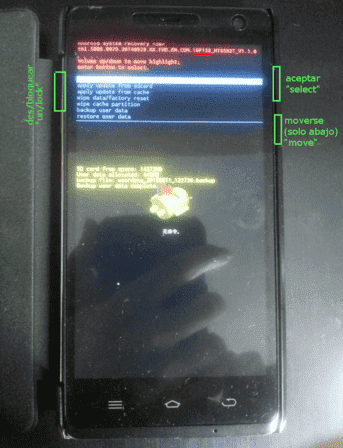

Me gustaría hacer un backup del móvil lo más limpio (=stock) posible. Así que me metí en el recovery original por si ya traía la opción y casi no salgo del él.
Por si lo añadierais a la FAQ, así es el stock recovery y sus teclas:
[TODO]

THL 5000 stock recovery
Se entra en el con la combinación: Vol+ Encender
Mapeo de teclas:
Encendido: bloqueo/desbloqueo (>10s no reinicia el móvil)
Vol+: aceptar
Vol-: navegar (moverse hacia abajo)

[DOUBLEPOST=1434029270][/DOUBLEPOST]Ese Recovery no sirve para hacer backup, solo te sirve para data Factory y poco más.
