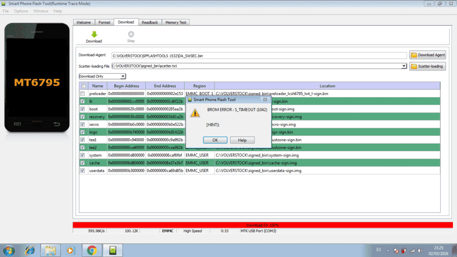

Primer error que me ha salido siguiendo el manual de @guille9191:

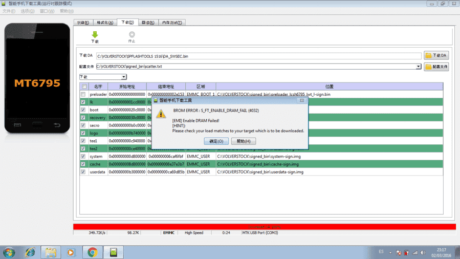

Error que me acaba de salir usando la v1532

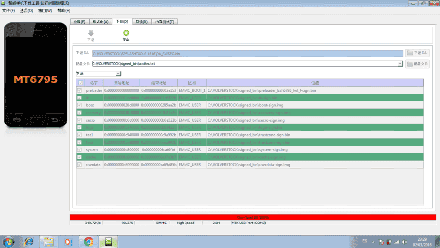

Probando de segundas ya no sale error pero se carga la barra roja y no hace nada solamente el ruido de conectarse y desconectarse el dispositivo continuamente un montón de veces:

Pulsas los tres botones a la vez con el móvil desconectado del pc
Pulsas download y conectas el móvil al pc
Cuando cargue la barra roja sueltas el botón power
Cuando empieza la barra amarilla sueltas todos
Con el flashtools 32 te puede dar guerra, sobre todo el 32gb
Prueba con el flashtools 16
Es todo el.mismo problema. Simple y llanamente el.puerto del.móvil no se abre al pulsar mal los.botones y te da error. Es solo eso. Y no es grave simplemente tienes que insistir ya que no es fácil el tema de los botones.
