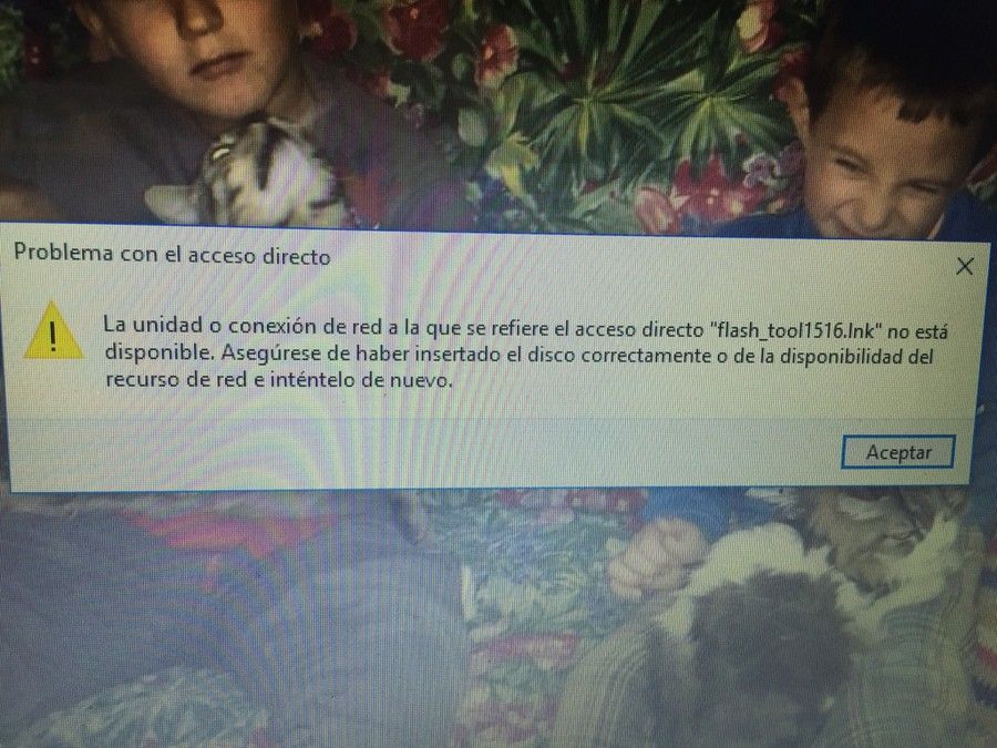

Buenas noches, tengo un problema, cuando intento abrir el Flashtools, me dice que no se encuentra en el sistema, pese a haber instalado los drivers ¿ podrá ser por el Windows10? ¿alguien tiene el mismo problema?
Gracias

No te dirá que no encuentra el scatter?
Esto es lo que pone exactamente

Es que no estás ejecutando el .exe que es el programa sino el .lnk que es un acceso directo.
