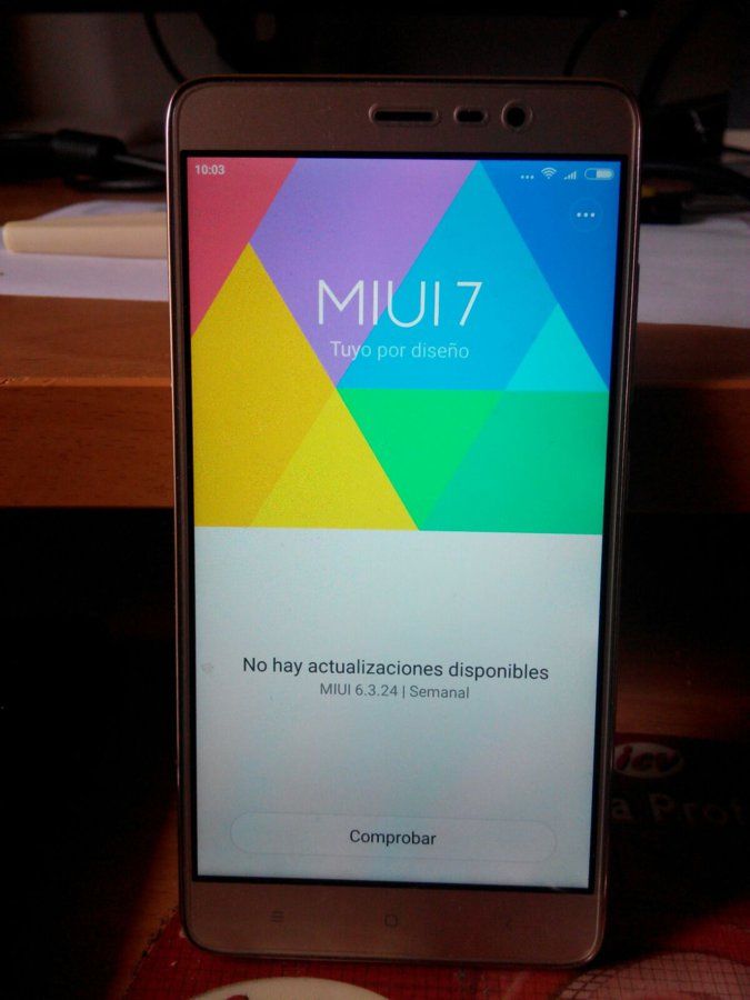

Como te va esa rom? A mi la 6.1.29 me va muy bien y no se si dar el salto
De momento sin ningún problema, batería ok, estabilidad ok. Al ser una room con actualizaciones semanales es mejor ponerla en manual, ya que hay algunas actualizaciones que se comen la batería, antes de actualizar mejor ver que dicen por el foro. (Unofficial International MIUI / Xiaomi Phone Support)

Que quieres decir de forma manual, por recovery?
No, en ajustes de actualización -> utilizar wifi.
Actualizar automáticamente -> desactivado
Eso, que antes de actualizar te enteres como va esa rom.
saludos.
Yo lo tengo asi como dices. No llego a encontrar mucha informacion de esa rom de como funcion en el redmi note 3.
Me has dico que te va bien a ti, a lo mejor actualializo por recovery

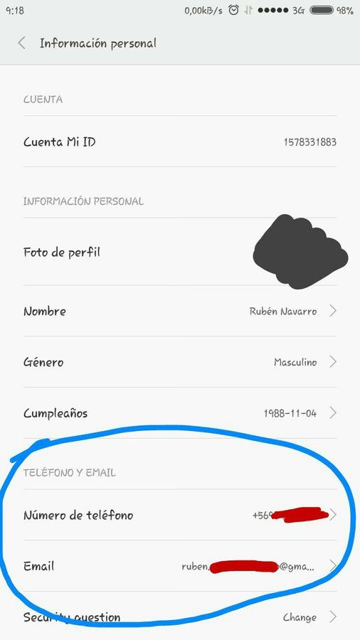

si,esta registrada la cuenta,adjunto fotos.
Lo que envías es sólo la información del teléfono sobre la ROM, versión de Android, MIUI, kernel, etc. Que esté verificada la cuenta se comprueba en la aplicación de cuenta de MIUI o en la web y se hace verificando el número de teléfono y el correo.
