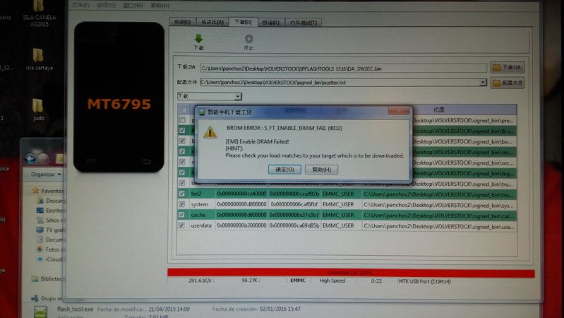

por cierto alguien puede echarme una mano por el error de la actualizacion?
He seguido los pasos como dice el primer post, pero cuando intento poner la rom oficial con el flashtool conecto el móvil con el volumen - pulsado sale la línea roja pero a continuación me da este error @guille9191
Que puedo hacer??? Tengo un redmi note 3 32gb de rakuten. Saludos y gracias
He seguido los pasos como dice el primer post, pero cuando intento poner la rom original con el flashtool conecto el móvil con el volumen - pulsado sale la línea roja pero a continuación me da este error @guille9191
Puedes probar en otro ordenador?
A mi me pasaba lo mismo, probé en otro ordenador y a la primera. Los dos con win10, no se cual sería el problema, pero mano de santo.
