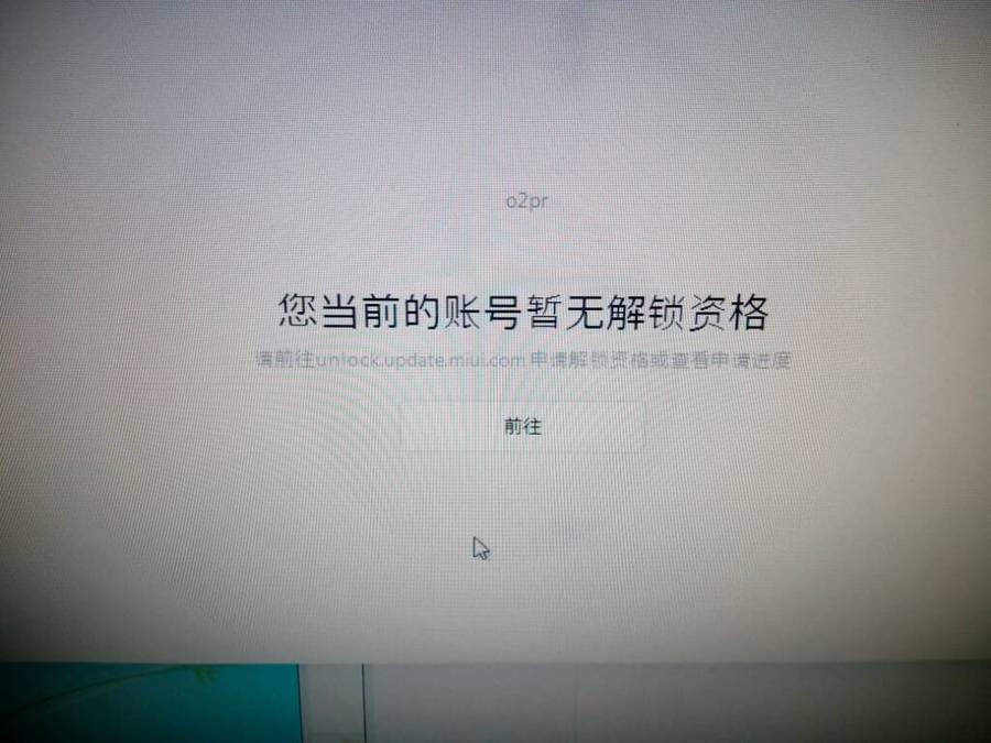

He llegado hasta aquí
Pulsé y me llevó a esta web
Y ya no pude pasar de ella
Enviado desde mi chinófono

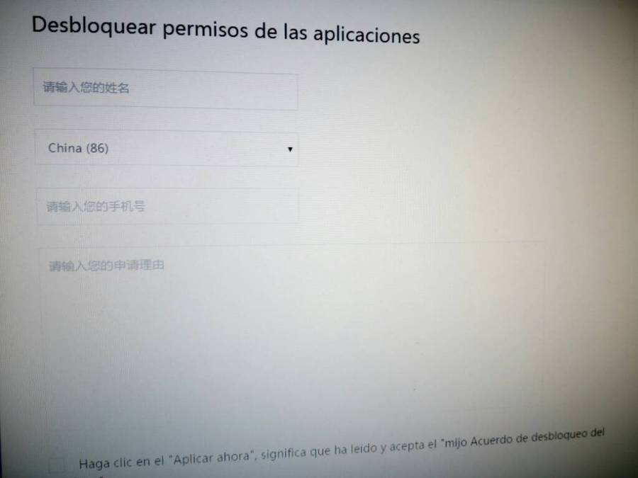

En el primer recuadro pones tu nick
En el segundo +34
En el tercero tu número de teléfono
Y en el cuarto 10 palabras o más en chino, exponiendo las razones por las cuales quieres desbloquear el bootloader.
Yo he utilizado el traductor de google, lo he puesto en edpañol-chino y con la traducción he hecho un corta-pega.
