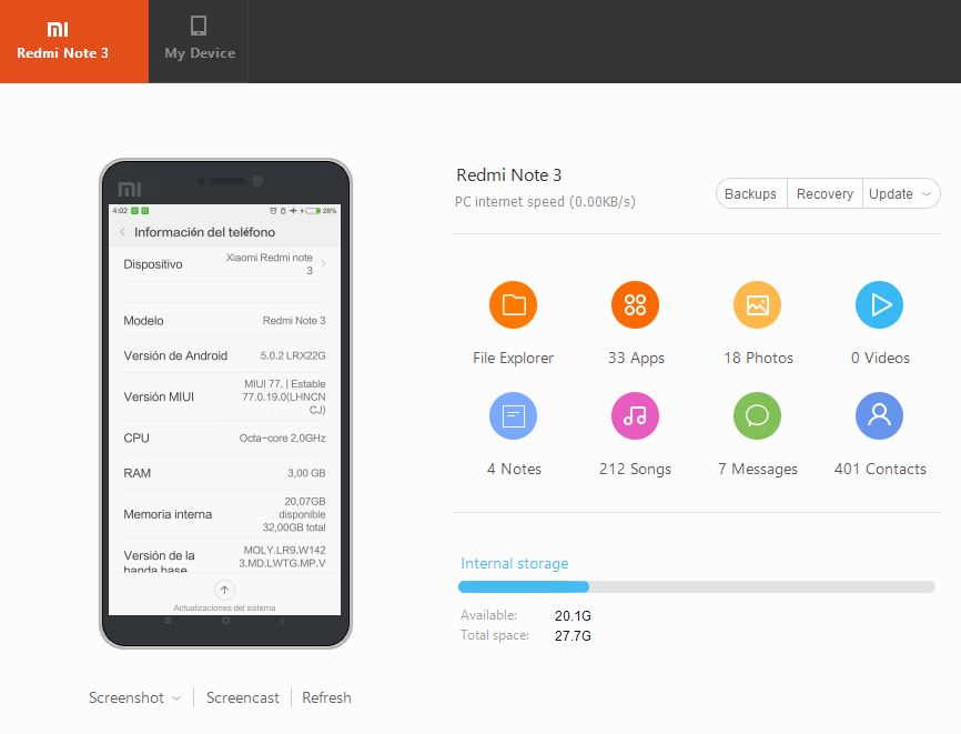

Hola nueva familia, aquí otro con un xiaomi redmi note 3 hace 5 días y dando palos de ciego, por cierto los enlaces de la 1ª pagina estan caidos.
Bueno me explico mi caso me ha llegado con esta rom en castellano llena de basura que me tiene hasta los :tired:
Pregunta, en las nuevas rom a dia de hoy 19/3/2017 sigue funcionando el mismo sistema que el de la 1ª página?
he pedido el codigo de desbloqueo a xiaomi ¿espero que llegue o sigo los pasos de aquí?
