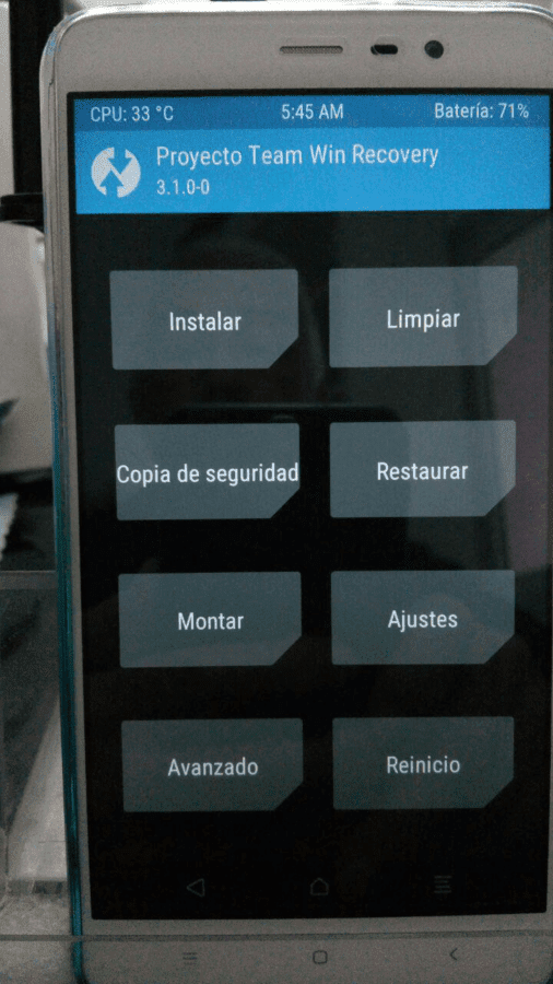

y desde esta utilidad flaxee el twrp_feds64.img
y ahora he actualizado porque la version que puse no tenia la lengua del quijote
ahora esta asi
