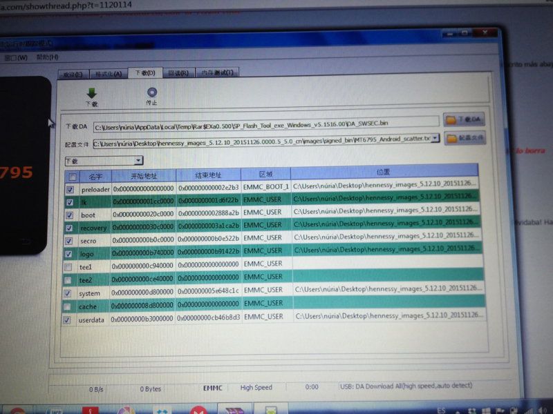

Buenas una duda OS sale así en Flash tool? Sin los tee y caché marcados o los tengo que marcar?
Y el preolader marcado también?

Sólo una cosa importantísima. Hagas lo que hagas el preloader Desmarcado!!!
O te quedarás con un caro pisapapeles

Como ya te ha dicho un compañero ... desmarca preloader.
Luego puedes conectarlo con volumen- ya presionado o enchufar y presionar volumen- ... te tiene que aparecer una barra abajo en rojo ...
