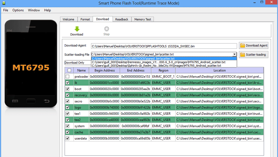

No se si se ha dicho ya pero... tengo un móvil rakuten y he hecho la primera parte de liberar bootloader, instalar drivers, dar al flashtools.exe y hacer lo correspondiente hasta que me sale el OK, pero el móvil no enciende. Es por algo que sepais???
PD: probé con las 3 posibilidades de Scatter y aún no se cuál es la correcta

Y yo sigo con el movil echo un ladrillo... no se en qué pude fallar, mis pasos:
1Instalar drivers: ComPortDriver x32 - ComPortDriver x64 - MTK-v1.0.14
2 Ir a la carpeta SPFLASHTOOLS 1532 y dar en "ejecutar modo administrador" al flashtool.exe y sigo los pasos como se ven en la captura de pantalla... y al final me sale OK y luego no enciende...
AYUDAAAAAAA!!
