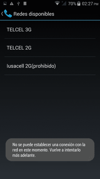

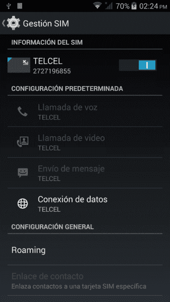

Hola, gracias por contestar, le cuento, el problema que tengo es que me llego el Axgio Neon N1 el dia lunes 1 de diciembre y se supone que el telefono funciona con las bandas que utiliza mi compañia, ya lo comprobe, pero cuando inserto la sim en cualquiera de las 2 ranuras no las lee, me copio los numero de la sim, pero no da señal, me aparece en la barra de notificaciones solo una X y cuando busco mis redes de forma manual me aparece una leyenda de que no se puede establecer conexion. Ya estuve buscando como hacer que funcione y nadamas no se puede, cuando me llego el telefono tenia Neonado 1.0, lo actualice a 1.1 y le cambie la rom a la de android 4.4.2 y sigo con esa falla, ojala alguien pueda ayudarme. De antemano Gracias
Pues se me ocurre para ir descartando cosas que pruebes otra Sim, de un amigo o familiar, para ver si da el mismo fallo. Imagino que habrás configurado correctamente el APN de tu compañía y, si es tu caso, habrás activado la itinerancia..

Ya hice todo, ya configure el apn, active la itinerancia, cambie y probe varias tarjetas sim y aun nada, lo acabo de actualizar a Neonado 2.0 y el problema sigue, ya me desespere, si alguien con ha tenido un problema similar que me diga que hizo por favor

Pues si ya has probado todo eso y nada de nada la ultima prueba es entrar en ajustes/redes móviles/operadores de red y marcar lo de "actualizar automáticamente". O enredar en el "centro de seguridad" vaya a ser que tengas algo marcado que no deberías.

marcando al *#06# me bota solo un IMEI y con la app Mobileuncle Tool me sale el mismo IMEI en las 2 ranuras para sim, no entiendo porque, y del tema de la garantia no creo poder utilizarla, ya que el telefono lo gane en el foro de HTCmania, no pague nada y no creo que hagan valer la garantia de un regalo :(
