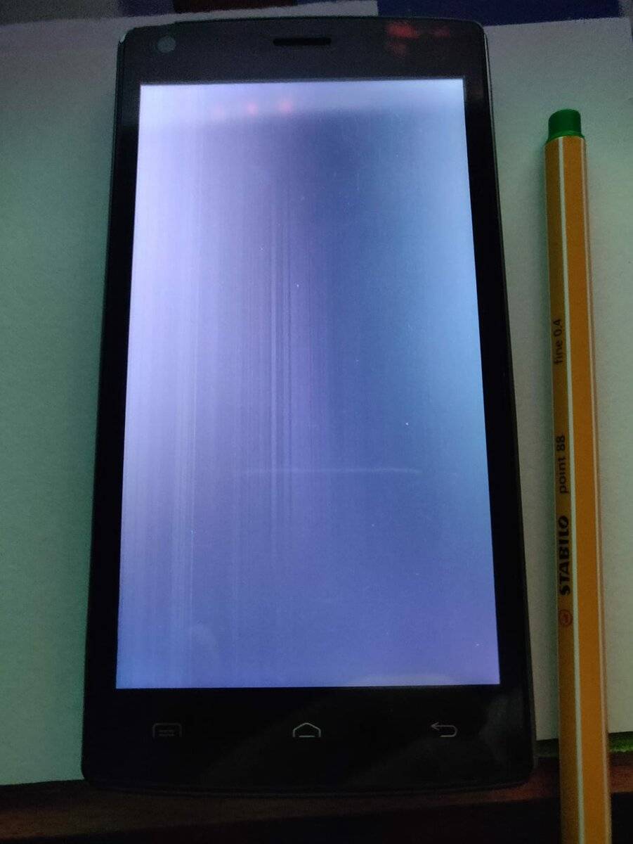

Estoy intentando instalar otro ROM al móvil que no tenga el malware de serie, el Cyanogen OS 13.0.2. He limpiado el móvil, le he metido el TWRP y hasta ahí todo bien. El problema ha sido al instalar el OS. Todo empezó bien y en medio del proceso la pantalla pasó a ser líneas de colores verticales que se movían o cambiaban de color. No he hecho nada de esto antes, así que he asumido que era parte del proceso, pero parece que no. Ahora lo único que salen en pantalla son las líneas. Al encender el móvil pulsando Vol+ y el botón de encendido para entrar en recovery pero sale así:
No se nota mucho pero a la izquierda salen las líneas. ¿Hay alguna forma de arreglarlo?

Apuesto a que la rom no sirve para tu móvil. Lo de la pantalla es un síntoma típico cuando se hace eso. Desde mi modesto punto de vista tienes que encontrar una Rom, para tu modelo, en formato flashtools y ponerla con el pc. Desde recovery ya lo vas a tener complicado. Lo mejor es ponerle la rom oficial formato flashtools. Debes buscarla. Que esa ROM sea buena o mala ya es otra historia. Ahora intentas recuperar el móvil

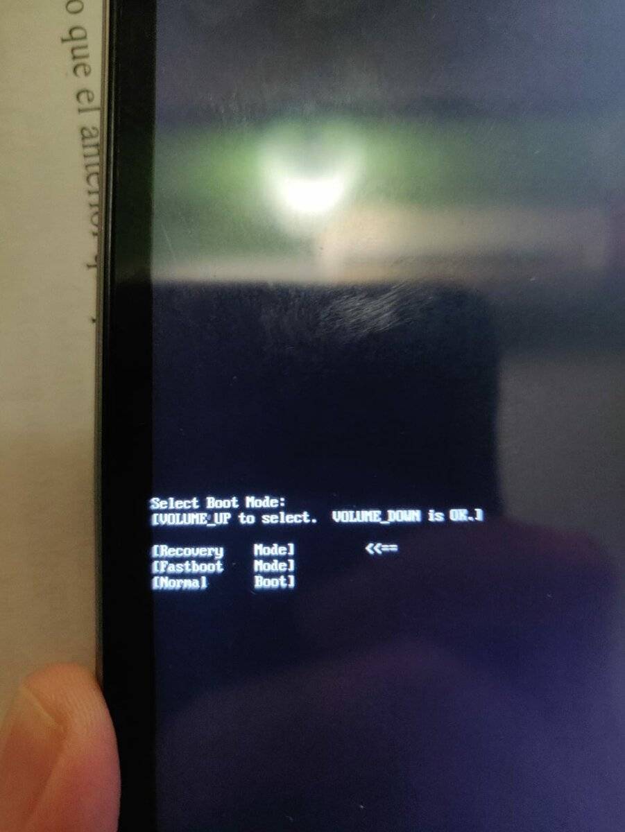

Sí, trae el recovery incluido, al menos la versión que he descargado.
ROM X5 Max Pro firmware | [Official] add the 07/04/2017 on Needrom
Y sobre lo del sistema, no arranca. Solo puedo acceder a este menú. Cualquier opción que elija tira pantalla en negro.
Ver el adjunto 388771
Eso es el boot menú de los MTK. Pero si no inicia, después de usar FT, ni en sistema ni en recovery algo raro pasa. Que modo usaste para instalar la rom?
Download only o firmware upgrade? Con vendría poner la rom como cuando se va, a cambiar de sistema para que rehaga las particiones
Enviado desde mi Redmi Note 5 Pro mediante Tapatalk
