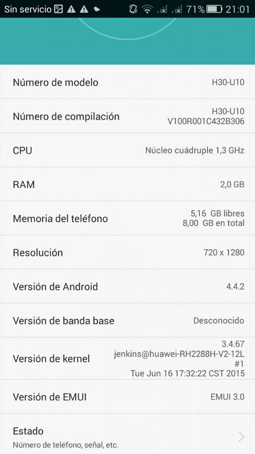

          A ver por partes.
          Bueno la versión que tenía originalmente el móvil ya no es posible saberla, así que por deducción me la jugare diciendo que era la china.
          La ROM que tiene ahora es la EMUI 3.0 N° COMPILACION V100R001C432B306 y no tengo claro si la flasheo o la puso por recovery.

          Vale, el problema es que puso una Rom internacional a un móvil chino, esto es sinónimo de perdida de imeis y ademas ha bloqueado el bootloader. Yo por este foro he tenido gente que le ha pasado lo contrario, es decir, poner una Rom china a un móvil versión internacional, Tenia solución (un tanto enrevesada pero se conseguía solucionar) Pásate por ESTE hilo y veras el proceso que seguían.
          Ahora bien, tu caso es el contrario y aquí estoy un poco perdida. Por pura teoría debería seguirse el mismo proceso, osea, desbloquear el bootloader y luego meter por flashtool una Rom firmada china, pero no estoy segura 100%. El el foro de XDA developers creo recordar a alguien que le pasó lo mismo que a tu amigo, pero esta perdido entre mas de 100 paginas y cualquiera lo encuentra. Si quieres puedes echar un vistazo:
          [GUIDE] Huawei Honor 3C H30-U10 - Bootloader Unlock, Root, TWRP, CWM, KitKat
          Ya nos contaras.
          Un saludo

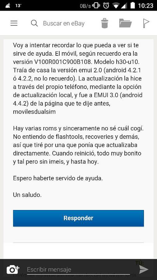

                  Hola tengo nuevas noticias de mi móvil, le he preguntado a su anterior dueño si me podía facilitar datos de su antiguo móvil y me respondió lo siguiente:
                  images.tapatalk_cdn.com_15_10_23_765aef8f38cfec0b3106ec77c29d4553.
                  Por lo que dice parece que tenía el móvil originalmente en versión internacional c900b108 pero la actualizó a una versión europea c432b306 por el dload

                    Vuelvo a estar perdido, por que esto cambia totalmente lo que pensaba. Ahora si que necesitó ayuda @margal.r@margal.r

                    Bueno, al menos ya tenemos una base con la que trabajar. Quizás el fallo fue pasar directamente de la b108 a la b306; no se si antes debería haber actualizado a la b109 y de ahí ya a la b306. Teóricamente poniendo por flashtool la Rom oficial firmada Europea/internacional b108 te deberían volver los Imeis, si no es así existe un fix para imeis que puede resolver el problema. Si quieres puedes probar a meter ese fix utilizando un "live recovery" que se instala provisionalmente y luego desaparece pero que creo que no sirve en la b306, aunque siempre puedes probar. Si no funciona el Live recovery pon por flashtool la b108. En el siguiente tutorial te vienen la Rom y las utilidades, léelo todo con mucha atención para asimilar conceptos:
                    TUTORIAL - Tienes un 3C desde hace poco? Antes de hacer nada pasa por aquí | Móviles Chinos y Tablets - Comunidad DualSIM
                    Luego que la tengas puesta seguimos.
