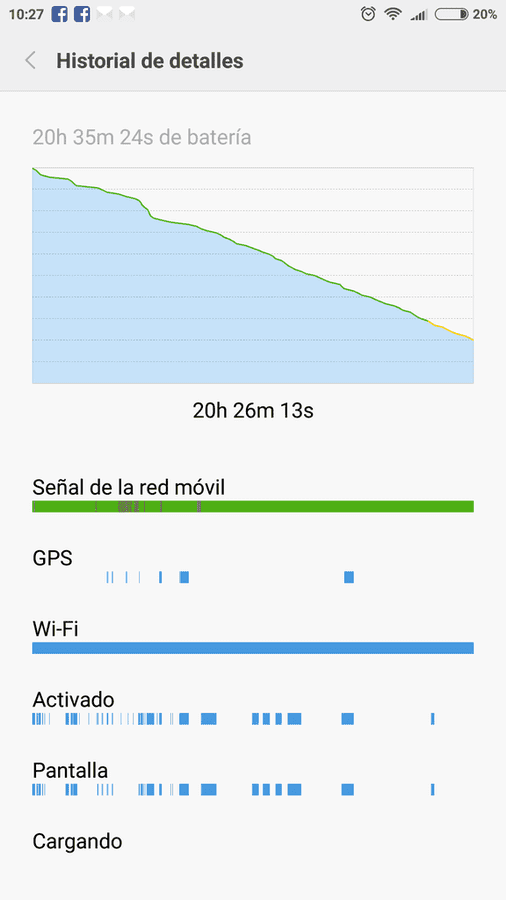

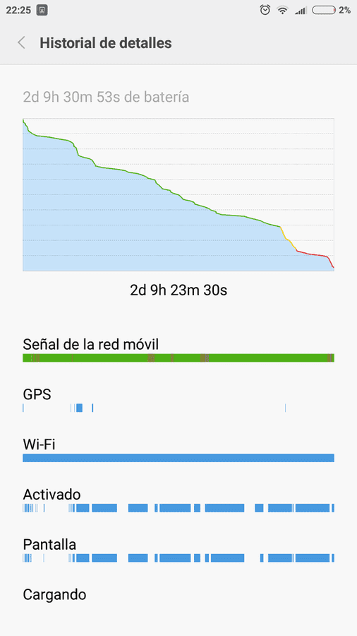

Pues no tiene ni dos semanas el movil y tengo este problema: por las noche se bebe la bateria
Por ejemplo, anoche lo deje con un 42%, y esta mañana tenia un 20%. Han pasado como 6h (pantalla apagada, estaba durmiendo) y se ha descargado un 22% sin tocarlo!!
Los primeros días todo fenomenal, 3 dias de carga 7h de pantalla, pero ahora.... No me parece normal. A penas hace 3,5h de pantalla
Que os parece? No tiene pinta de calibración de bateria. Os dejo dos capturas
Primer día de uso del movil

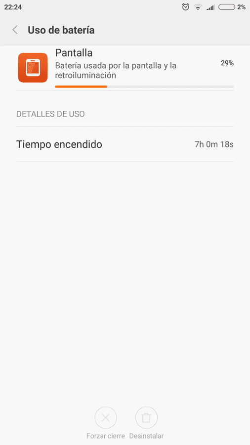

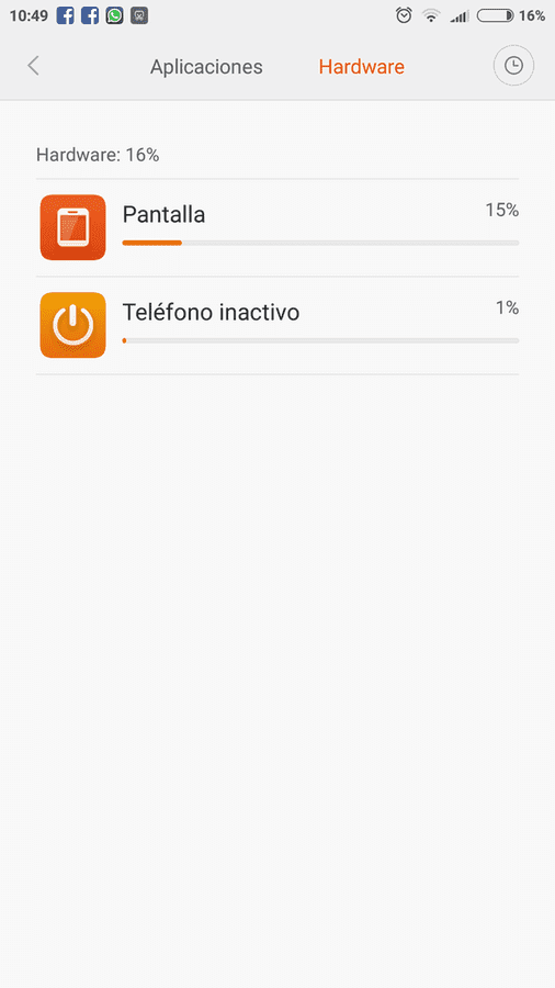

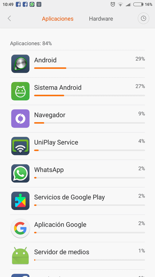

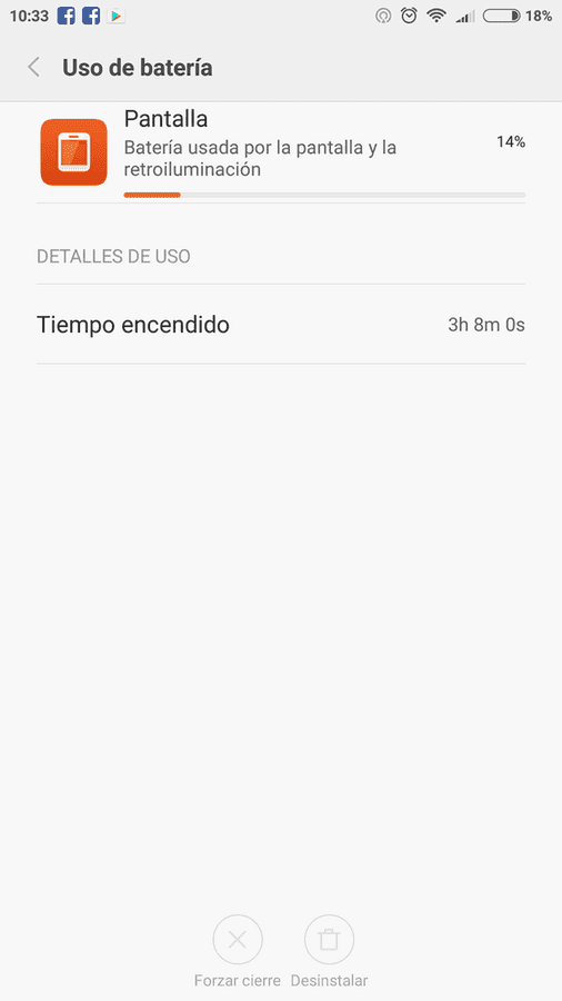

Anoche-Hoy. No hay ninguna aplicación que se coma la bateria en segundo plano
