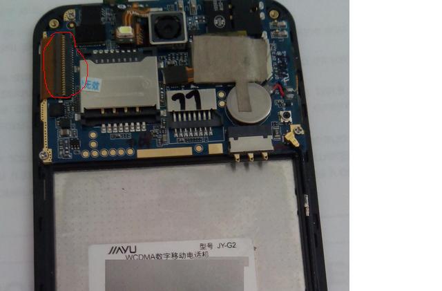

Velecin, tengo tu mismo problema. Al cambiar pantalla táctil no me funciona parte de abajo, es decir, altavoz leds de botones abajo, etc. Para acceder a la conexion de la faja donde dices que hay que poner papelin para que conecte, no se cómo se desconecta lo que te señalo para quitar placa superior. Antes de cargarmelo me gustaria que me ayudases. Gracias.

#24
Velecin, tengo tu mismo problema. Al cambiar pantalla táctil no me funciona parte de abajo, es decir, altavoz leds de botones abajo, etc. Para acceder a la conexion de la faja donde dices que hay que poner papelin para que conecte, no se cómo se desconecta lo que te señalo para quitar placa superior. Antes de cargarmelo me gustaria que me ayudases. Gracias. Ver el adjunto 44091
Hola!!!
A mi me pasó lo mismo!!! jejejeje... Lo que tienes que hacer es levantar una fina tapa que lleva en la parte de arriba. Una vez que la levantes tira del cable y sale bien. A lo mejor te cuesta algo la primera vez pero luego se levanta bien sin hacer mucha fuerza.
