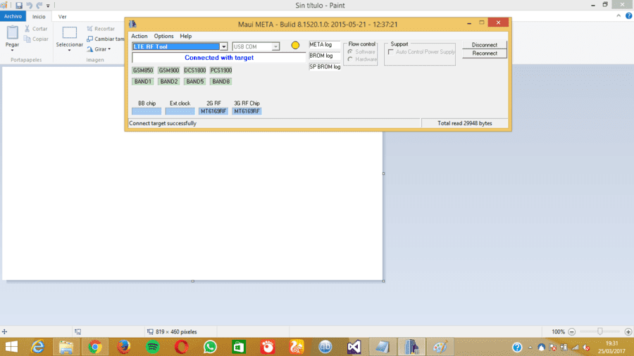

gracias a todos los que me ayudaron , ya lo pude recuperar con MAUI META, las indicaciones que salen en internet son erroneas,en el caso del Cubot Manito para que maui meta lo reconozca hay que hacer unas cosas que no aparece en ningun foro.
agradecimiento especial al autor de este tema: Perdida de IMEI. Necesito nvram. por su ayuda y amabilidad cuando le pregunte por inbox, tambien al autor de este post: SOLUCIONADO - Brickeo P9000 gracias a el pude descargar y usar todas las versiones de Maui Meta y a todos los demas que han colaborado.
estoy haciendo un tutorial para el cubot manito para que puedan recuperarlo sin problemas.

hola, mi celular volvio a perder los imei el dia de ayer.
el problema es que los programas de Maui Meta que use los borre.
la cosa es que guarde unas captura de que version de maui meta me funcionaba, pero a pesar de que busco la version no la encuentro en google, alguien la tiene que me la pase por favor? (es la version 8.1520.1.0) y aunque probe con la version 8.1520.0.0 no me funciona. alguien podria pasarme la version 8.1520.1.0 por favor?
le estare muy agradecido
