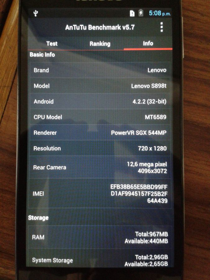

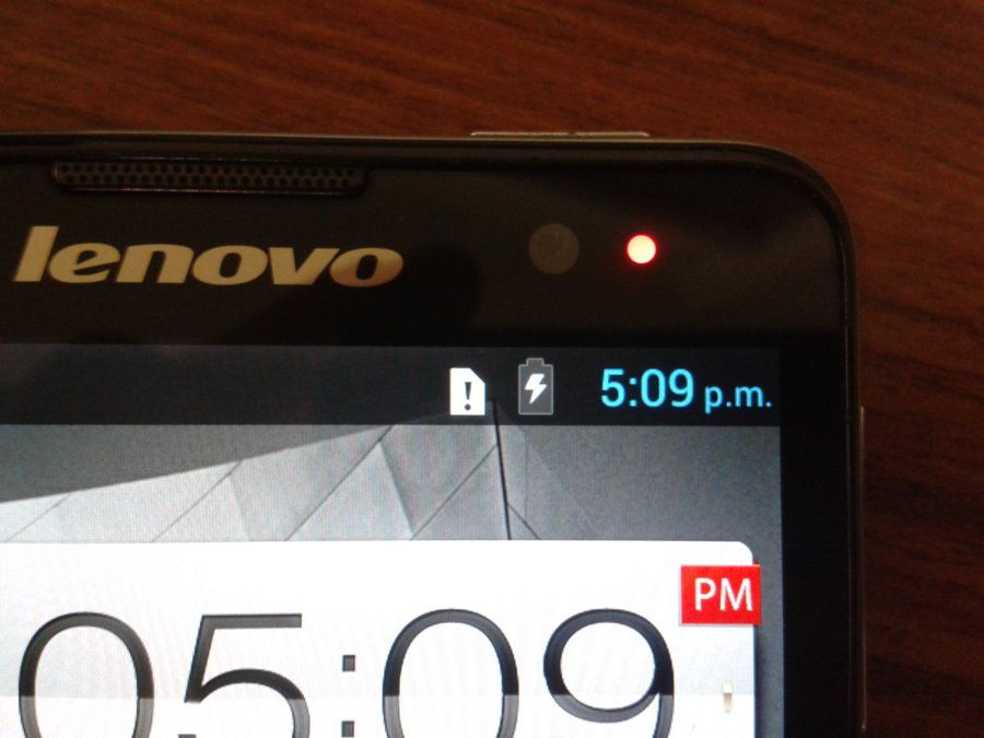

Hola amadeus, gracias por tus sugerencias. Yo he visto muchos videos y he seguido los pasos pero nada, incluyendo el que pones en el link. También probé con la APP que me dices sin resultado. Las roms que salen en el link que me mandas son para el S898t+ y el mío es el S898t, es distinto, aquí adjunto la captura de la APP Antutu donde se puede ver las características del phone. Creo que el problema es que se dañó el EFS y por eso no funciona ninguno de los métodos de los videos, de hecho no encuentro esa carpeta (estoy utilizando el ES File Explorer). Aquí adjunto otra imagen donde se puede ver el ícono que me pone en la parte superior derecha de la pantalla, como si fuera de una tarjeta SIM.
Creo que la solución es lograr conseguir una ROM pero que pueda ser utilizada con el software SP Flash Tool, porque he probado con updates (los archivos .zip que se ponen desde la memoria) y nada. Por eso agradecería alguien que tuviera un backup de este modelo pero para ser utilizado desde el SP Flash Tool, así podría realizarle un flasheo al teléfono, creo que es la única manera de conseguir restaurarlo. Después siguiendo algunos de los métodos de recuperación de IMEI le pusiera el original de él.
