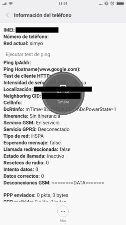

Me llego ayer mi Xiaomi Redmi Note 2 que compre en dx, sin querer he comprado el modelo chino TDD. Mi compañia en simyo por lo que aun no dispongo de 4G. Mi problema es el siguiente: Aunque esta conectado a la red 3G de Orange no dispongo de conexion ninguna, el servicio GSM si funciona mientras que el servicio GPRS no y tampoco puedo activar la itinerancia de datos. Empeze instalando el xiaomi.Eu HERMES 5.9.2, luego con las otras roms instaladas desde el recovery de xiaomi como por el TWRP (decir que casi todas las roms se me instalan casi iguales y en ninguna funciona), tambien he probado el tutorial de convertir TDD en FDD y nada. El mobileuncle tools no me deja acceder a modo ingeniero pero desde el MTK Engineering Mode Start si (aunque en algunas opciones me sale: "se ha detenido el proceso com.android.phone."
Desde: Ajustes- Acerca del teléfono- pulso varias veces sobre "Memoria interna"- Lanza informacion del telefono- Voy a Informacion de teléfono1- y me sale lo siguiente: (ver imagen)
¿Alguna idea de cual es el problema o alguna solucion? Muchas gracias a todos =D
