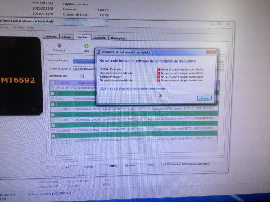

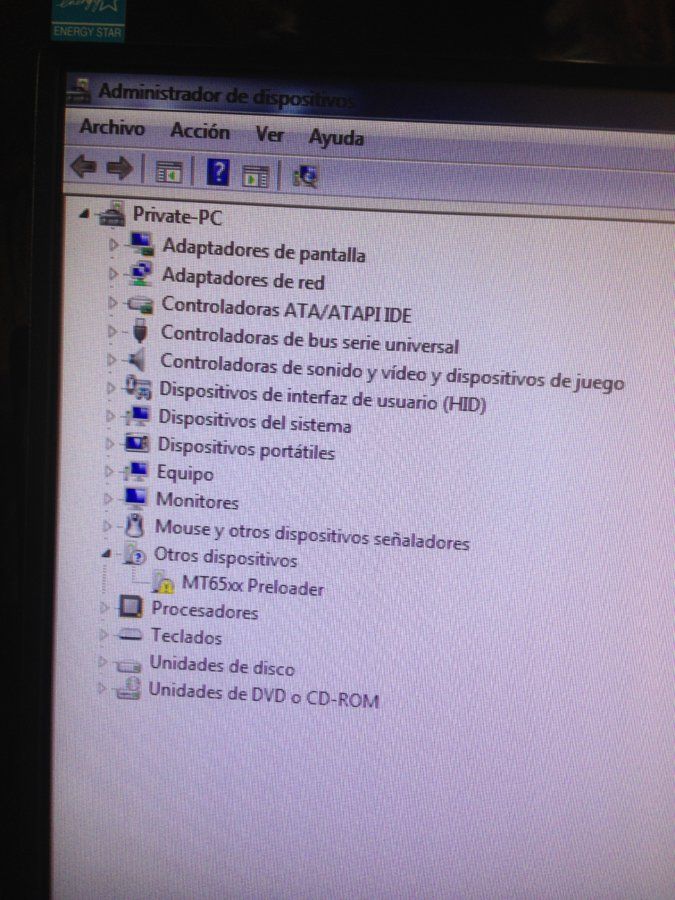

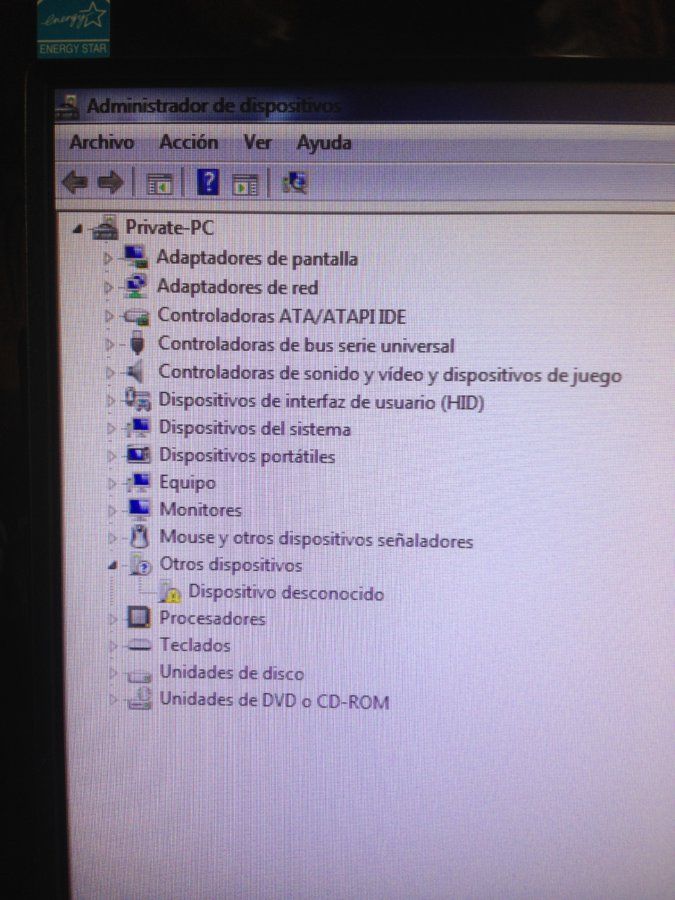

      xancin buenas veo que estas muy puesto en esto y yo tengo un problema muy grande: xiaomi note , aliexpress no hace nada, ni led de carga, ni enciende ,ni fast recovery, el flash tool lo reconoce hace todo el proceso barra roja y luego amarilla da el ok pero conecto la batería y nada muerto, la batería tampoco es probado con otra test con el flash tool y me da error de la nand flash, pero eso creo que puede ser por que me lo ha flasheado mal lo he intentado con comandos por adb y fastboot pero ahí no me lo detecta eso es lo que mas me mosquea escribo el comando adb devices y no me aparece el dispositivo ya he probado todos los drivers mtk que he encontrado y no hay manera se conecta y desconecta al momento ,cosa que con el flash tool y sin la batería le doy a download lo conecto y al momento me carga todo pero se queda ladrillo ¿algún diagnostico y posible solución? Gracias

      Esto es básicamente lo que me pasa

                Lo primero que yo haría es instalar los drivers ya que no están instalados aquí los tienes
                TUTORIAL - Mejoras y parches en general
                Por cierto Redmi note hay dos uno mtk y otro Qualcomm, se supone que el tuyo es mtk no?

                  @vilicitano@vilicitano gracias a los dos por contestar breixo el foro ese es el que gracias a el os encontré en google y lo he leído de arriba abajo y na no consigo nada y vilicitano viste las fotos? no están instalados seguro ? y creo que el modelo es mtk por que el procesador mirara en acerca del dispositivo cuando llego el móvil y era un 8 nucleos si mal no me engaño

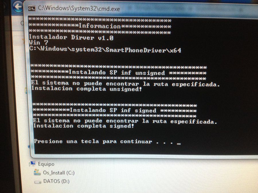

                      @vilicitano@vilicitano con respecto a los drvers el instalar bat lo he ejecutado como administrador y me sale que el sistema no puede encontrar la ruta especificada eso puede ser que w7 no quiere instalar controladores no firmados pero si mal no me equivoco con el comando bcdedit /set nointegritychecks on ya me los deja instalar luego de instalarlos vuelvo a poner el mismo comando pero acabado en off y tengo todo igual pero me sigue sin reconocer el dispositivo y además fijo por que ejecutando adb no me lo reconoce dice que no hay ninguno vaya rollo espero que lo entendais

                      @vilicitano@vilicitano los drivers de autoinstalacion no los traga IMG_0174.JPG

                      Mira a ver estos de @Amadeus@Amadeus si te valen
                      Mtk drivers autoinstalables v5.1453.03
