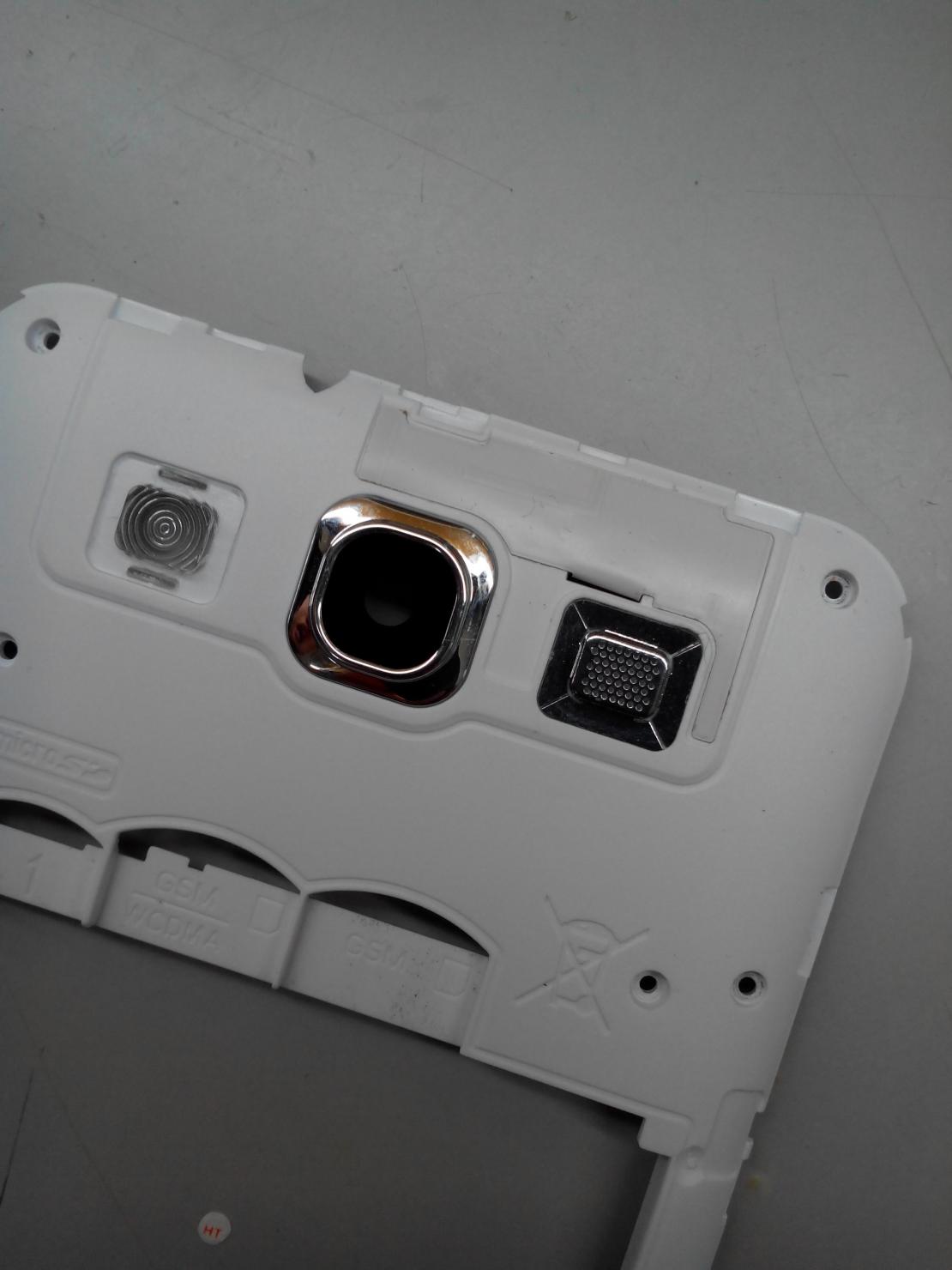

Good morning!
You mean i2000 GPS won't work?

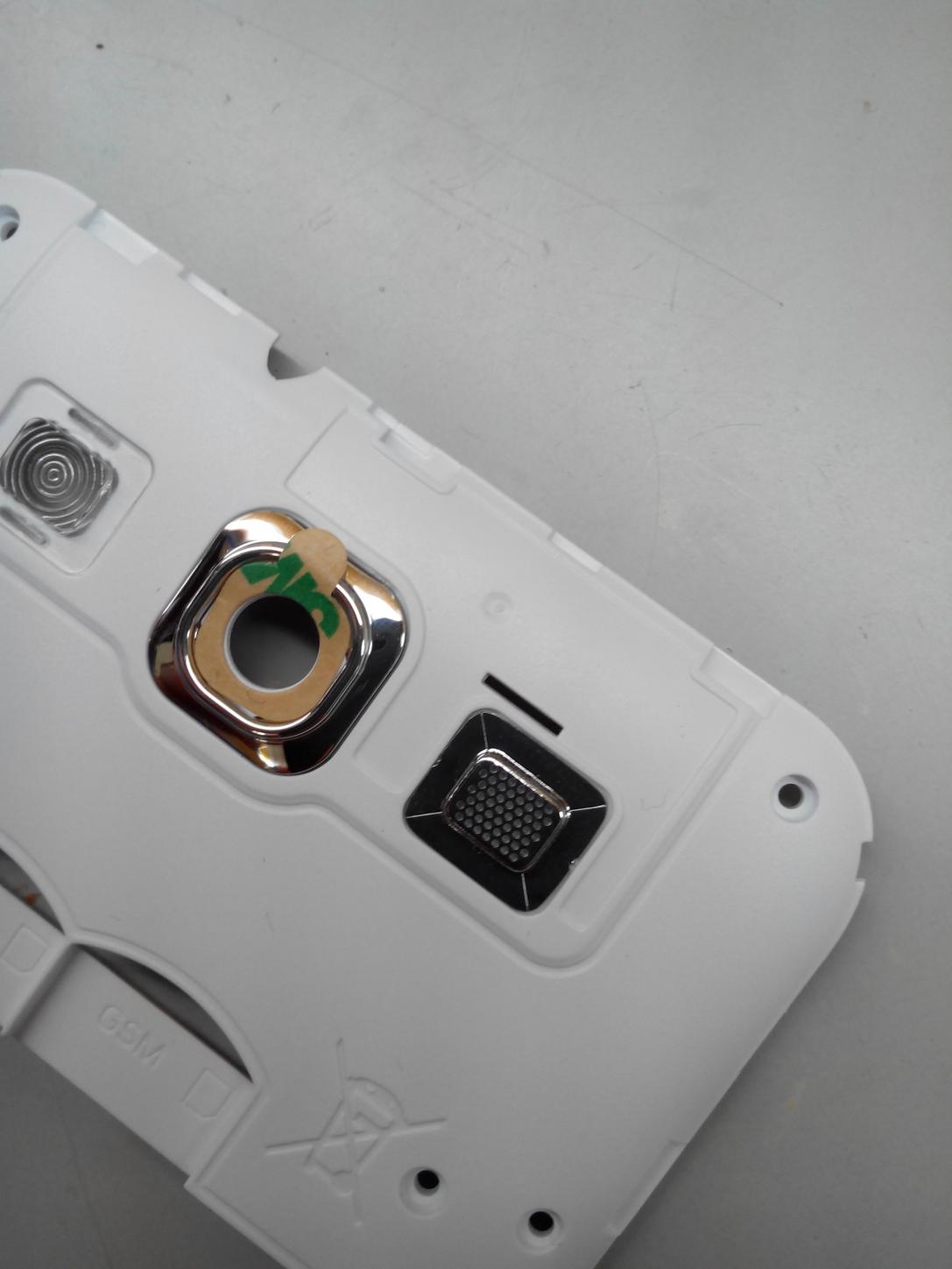

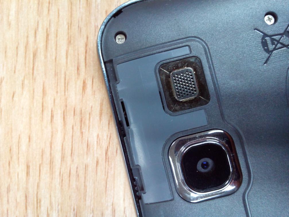

Please check if you phone GPS antenna is same as the pictures. If not, it needs to change a new one.
Please also confirm there's a slim hole near the speaker. If not, you need to buy a frame. It's USD10.00/pc
The antenna is free, the freight cost is USD14.00 via China Post Airmail.
If you buy phones from China, you can ask them to buy 1pc from our after-sales department. It's very cheap.
Please also advise your phone is white or black.

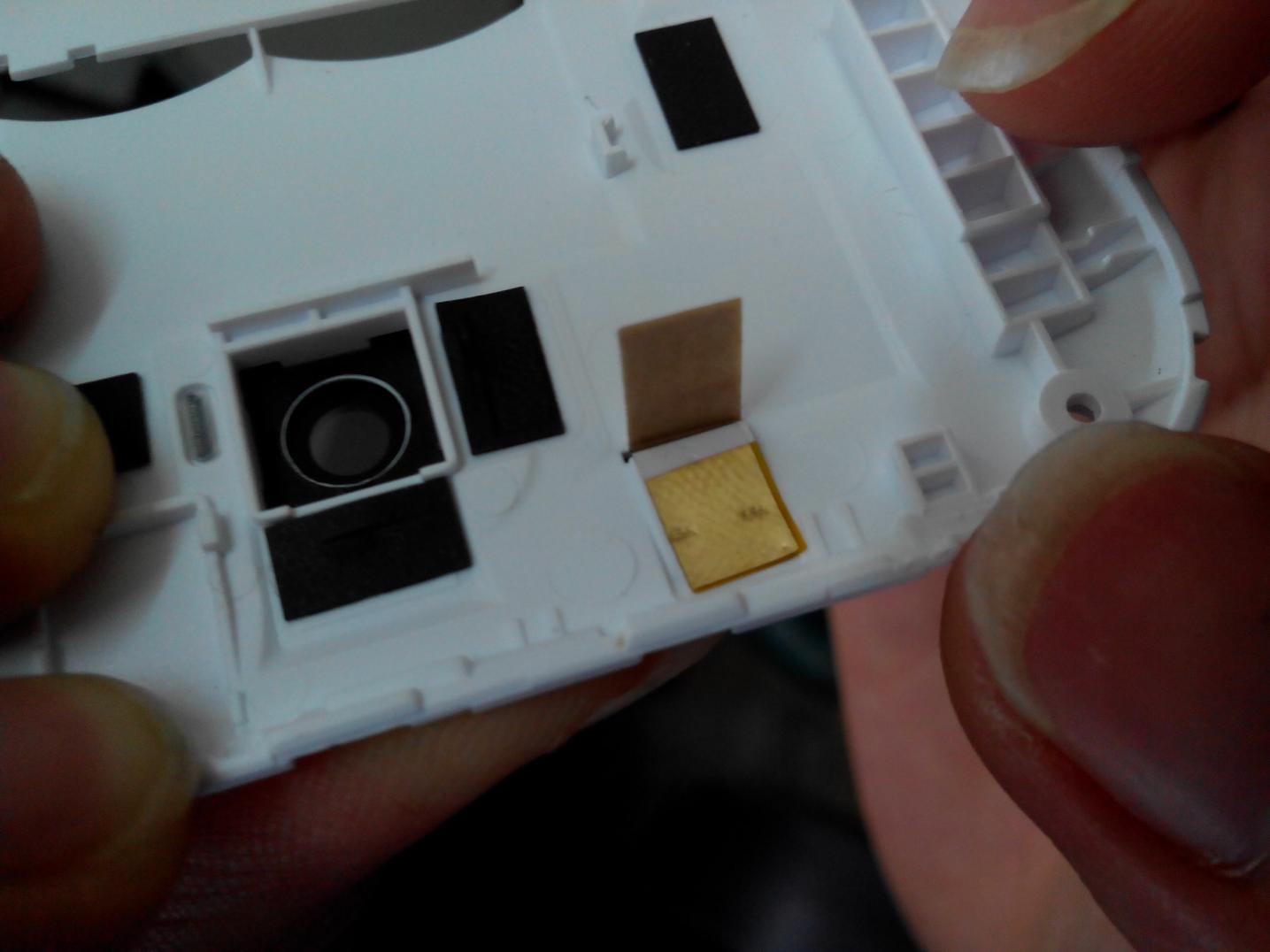

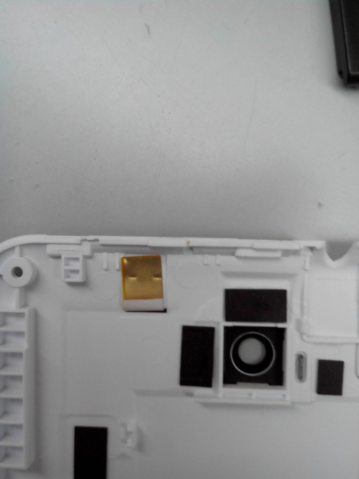

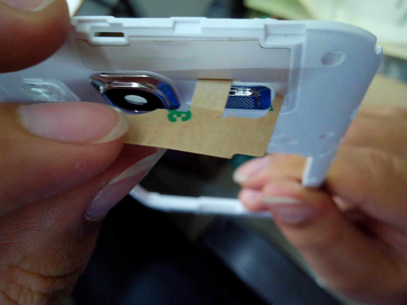

Por lo que veo dice que es por que mi Inew es de los primero y lo que decía yo, no tiene la pegatina de la antena y esta es su respuesta al email anterior:
You need to change a new GPS antenna.
Your phone is old model, the antenna is built-in inside of the phone.
The new antenna is install out side, near the speaker.
I can send you free antenna, but the freight cost must be paid by your side: USD14.00 via China Post Airmail

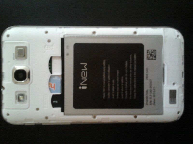

puedes mandar la foto de como lo tienes instalado?
este es mi movil. podeis ver que abajo tiene antena pero la de arriba no por eso solo encuentra satelites y no los fija...
yo le he enviado la foto de mi movil me ha dicho que los gastos de envio son 14$ le digo que si que me lo envie le doy mi direccion le pregunto la forma de pago y ahora no contesta...
me ha contestado y me ha dicho que hablara con pandawill.com para que me la envien gratis...
A mi me cobraron 10$ más 4 € por pagar con Western Union, que fue la única opción de pago que me dio.
Por cierto, fijaos en que en la zona donde se pega la antena, la carcasa tiene una hendidura... Por que si no toca pagar otros 10$, por la otra carcasa.
