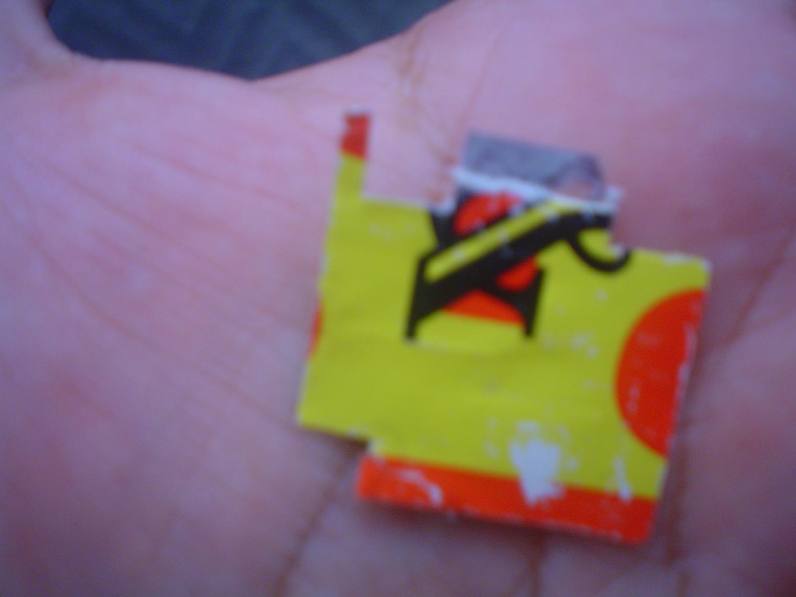

Con una de estas,viene pegada en la ropa alimentos o debajo de las botellas de alcohol (whisky j&B ,en mi caso),abri quite la muy pequeña o inservible que me proporciono el vendedor,la recorte como me parecio dandole un poco de forma hasta la camara, dejando que los bordesdelimitaran y que la parte del centro hiciera de conector.Cerre,le puse el gps.conf adecuado y ya esta. s_MLA_v_V_f_98698843_6017.jpg

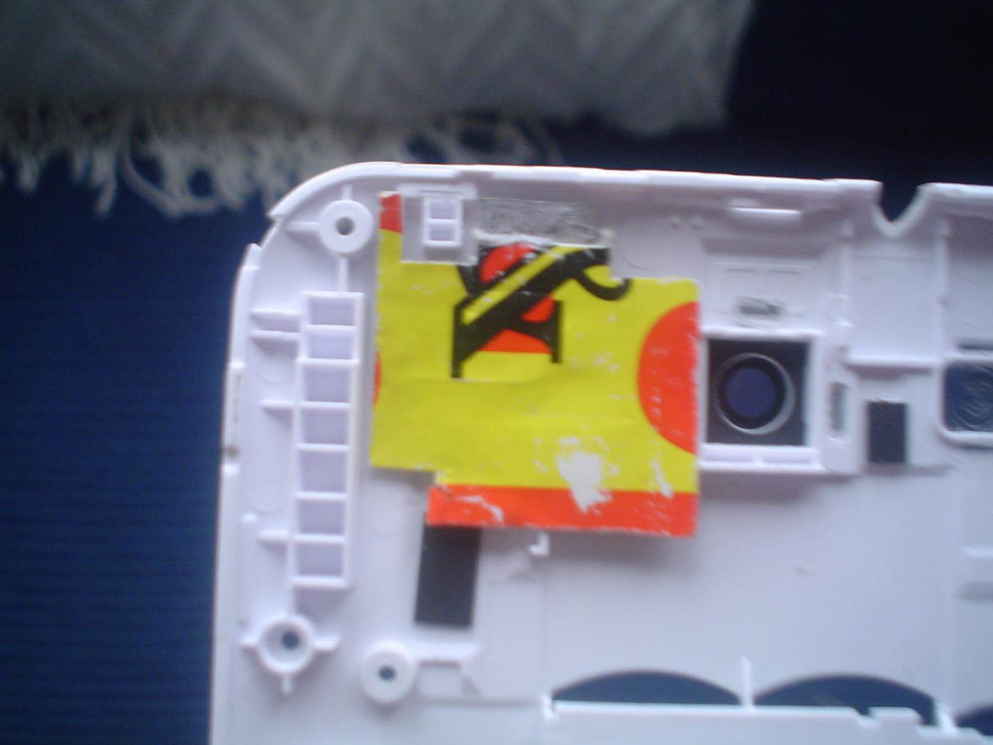

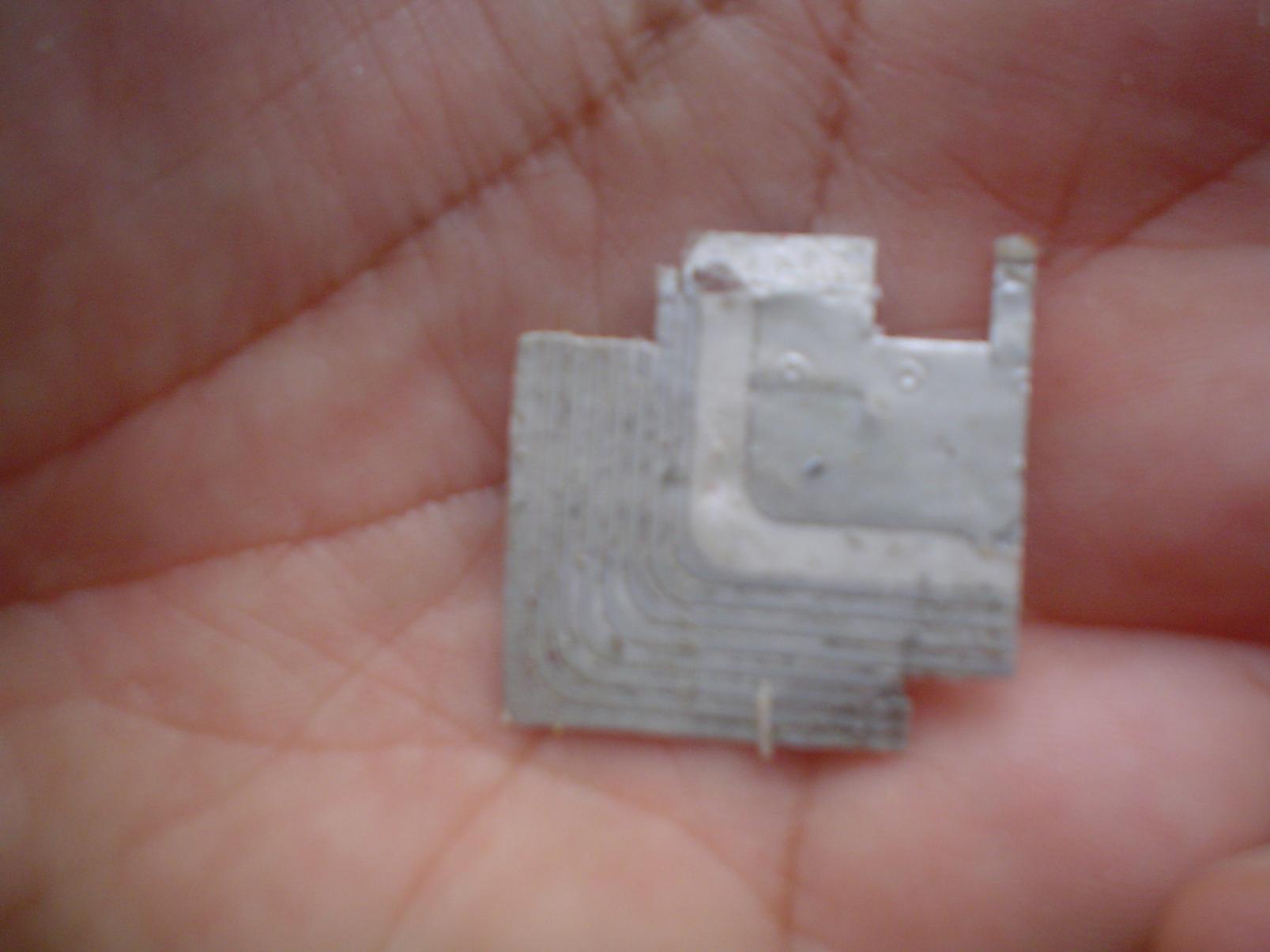

Hay te dejo estas fotos para que te hagas a la idea,mas o menos se ve el interior de la tapa de dentro,13 tornillos ,otra vez :blush:,
y esto es lo que hay, estoy probando diferentes gps.conf, con datos EPO y A-GPS, y lo maximo que he conseguido son 13 - 9
