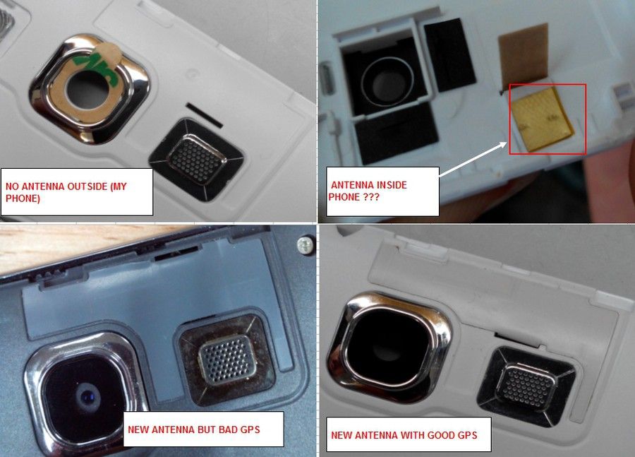

Sur le I2000 il y a 3 sortes d'antennes selon les modèles:
Sur les 2 photos du haut c'est (malheureusement) le modèle dont je dispose, on constate que l'antenne est DANS le téléphone. Lorsqu'on retire le cover l'emplacement est vide.
Sur la photo en bas à gauche on voit la 1ere évolution avec une antenne qui a 2 "pattes", mais la réception n'est pas optimale.
Sur la photo en bas à droite il s'agit du dernier modèle (avec une seule "patte"), qui, parait-il donne une réception optimale.
L'antenne est changée gratuitement mais le port coûte 10$ et vu que le paiement se fait uniquement via Western-Union il faut rajouter 15$ de "commission" soit 25$.
Je vais donc commander le dernier modèle d'antenne (2 ou 3$) via un revendeur qui accepte Paypal en complément de la commande d'une bricole à 5$ type screen protector.
NB: Je publie les photos et le principe d'achat avec l'accord de Inew.

Alguien que pidió la antena a tenido un buen resultado? Yo estoy seguro que en ese lugar y en esos conectores van la antena WiFi. Por que si quitas la antena esa interior,te quedas sin WiFi. Hacer la prueba
despues de varias historias y pruebas varias, desmonte el movil, otra vez, tenia una pequeña "antena" y me decidi a cambiarla, probe a quitarla y el wifi y el 3g me iban igual(por eso de descartarla), y me fabrique una mas grande.
Resultado : ahora veo 12, 14 satelites y se conecta a 8 o 9.
Solucionado.
Solucionado.
