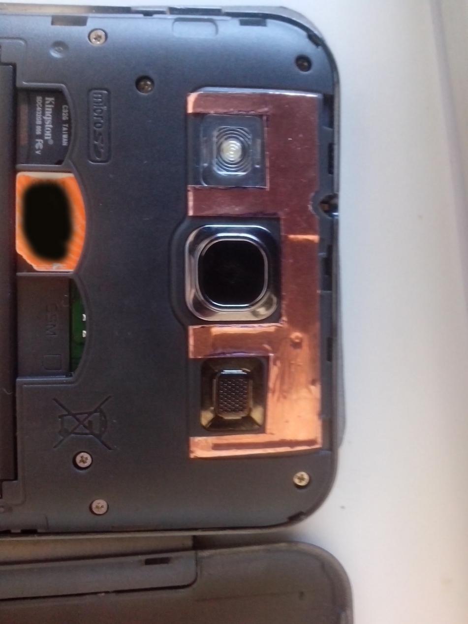

Con la antena exterior que le he fabricado con cobre adhesivo, obtengo los mismos resultados.

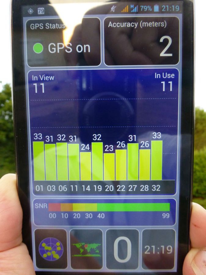

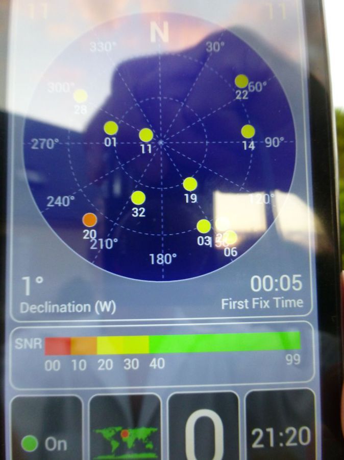

Os dejo unas capturas del i2000 y de otro dispositivo tomadas en el mismo sitio, con las mismas condiciones y unos minutos de diferencia.
Los resultados son radicalmente diferentes.

Esta es la antena:
cobre de la antena se ajusta dentro?

Pito5 : antena de 4 bares no es la forma correcta!
your copper antenna with 4 bars is not the right shape)

@Pat Fr, mi problema no es de ajuste del cobre. Tanto la antena interna como la que yo le he puesto externa hacen buen contacto.
Dices que la forma de mi antena externa no es correcta. ¿Cuál sería la forma correcta?

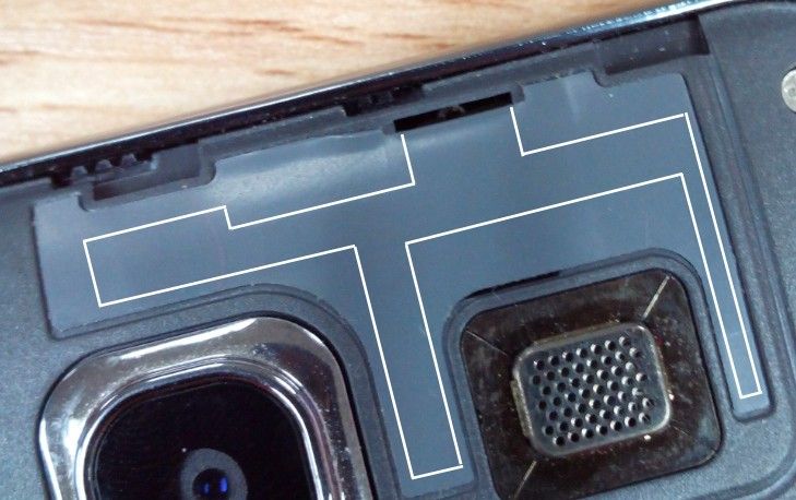

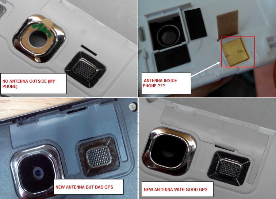

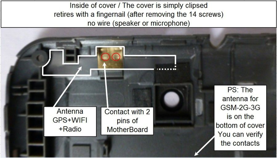

I'm not sure but antena last generation for I2000 should look like : NO IT'S SECOND VERSION NOT LAST !!!!!!!!!
Esta tarde (5 seconds) :
STOPPPPPPPPPPP !!
Good antena white at right bottom :
buena antena es la que aparece en la parte inferior derecha (blanco) "New antena with good GPS"
(esta es la antena de tercera generación)
