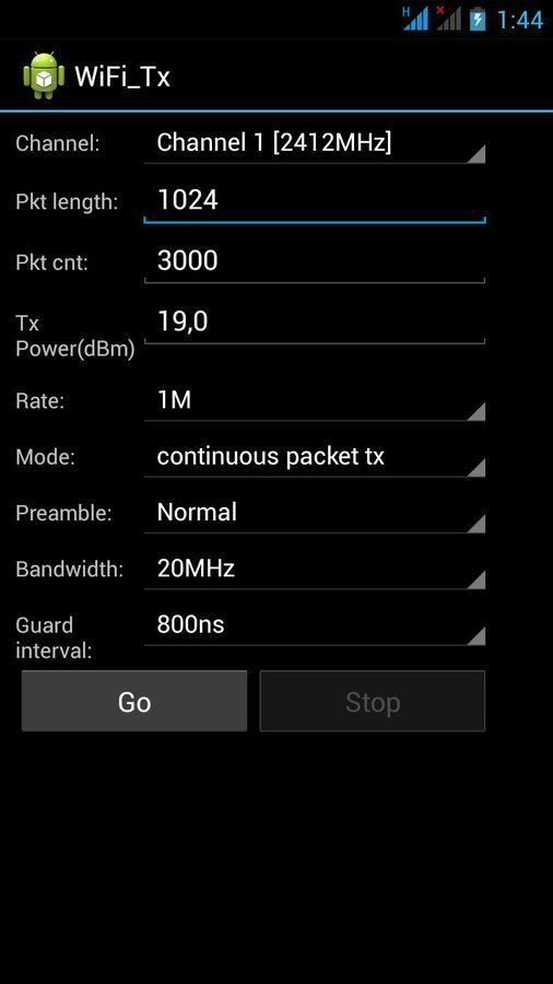

He visto en un hilo de una review de "umi s1"(que por lo visto tiene el mismo problema del wifi) algo relacionado con el wifi.En este enlace se habla de algo relacionado con subir los decibelios (dB) a la antena wifi desde el modo ingeniero... Me a parecido entender.
Yo me he metido y he visto esta opción. Vamos a investigar a ver.
Enlace del hilo.
https://www.movilesdualsim.com/tema/33633
Captura modo ingeniero.
Yo he intentado cambiar la parámetros, pro al volver atrás vuelven a su estado original.
En el Google play hay una app q se llama "wifi tx power" pero no se utilizarla, a ver si entre todos damos con la clave para solucionar los problemas wifi.

Eso ya lo hicimos unos cuantos hace tiempo , y no soluciona el tema , pero gracias de todas formas.
