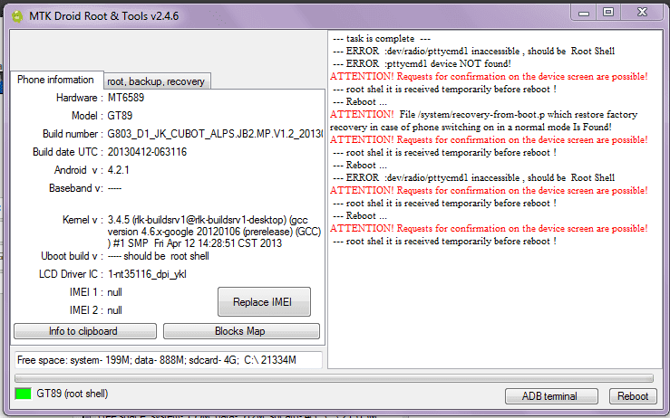

Saque la captura sin haberle dado a root, el programa aparece asi:
Te esta diciendo que no puede acceder a DEV/RADIO/PTTYCMD1 o bien porque no eres root (cosa que no creo porque tienes el icono en verde) o bien porque no existe el archivo. Ve a tu telefono con un explorador que soporte root y dinos si tienes algo en la carpeta /dev de la raiz de android.
A ver si cuelgo la version en español del 2.4.6 :tonguewink:

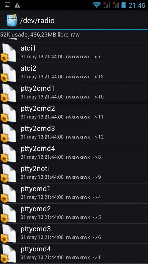

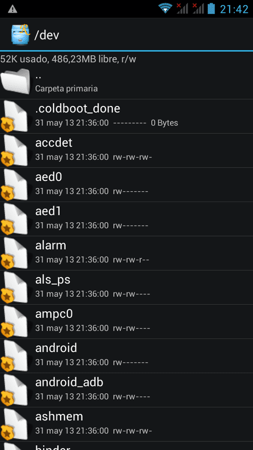

buff ahi hay muchas cosas, dime que busco? xD
Eso es lo que hay
Y en dev/radio
Eso es lo que hay
Y en dev/radio
Pues MTKDroidTools no puede acceder a ese archivo que si que existe "pttycmd1" :oh noes:
Prueba con la version de MTKDroidTools 2.4.2 que esta en mi firma. En la 2.4.3 rua1 cambio algo y a mi no me funcionaba, la 2.4.6 si que me va pero no he probado a cambiar IMEIs con ella, con la 2.4.2 fijo que si.

con el 2.4.2 no da hecho el root queda cargando y con el 2.4.6 si lo da hecho y parece que si que lo cambia pero no, sigue quedando a null
