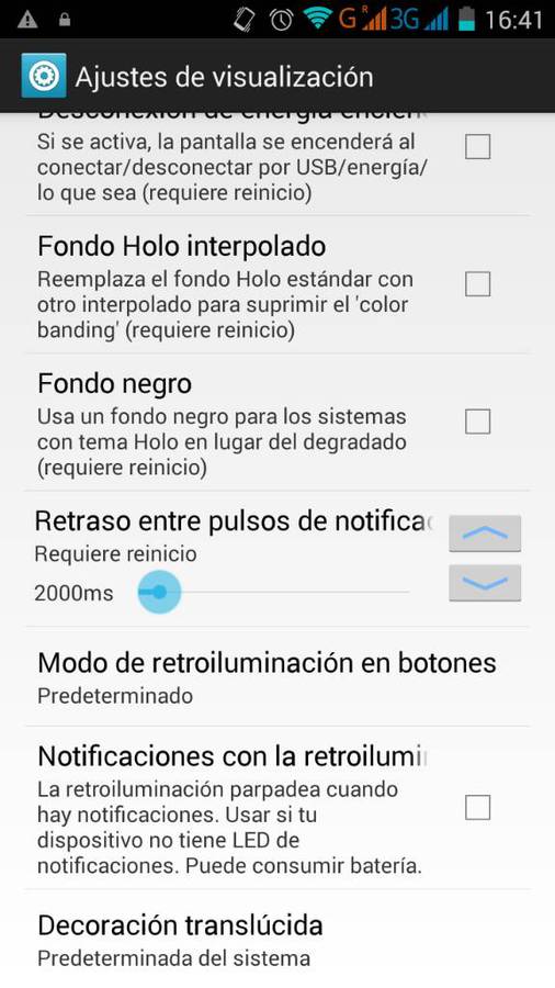

¿Has probado a instalar xposed y con el gravity descactivar la retroiluminación de los botones?
Supongo que sí pero no se me ocurre otra forma que no sea por software de solucionarlo...
Sí, con Gravity puedes forzar su apagado. Si funciona más vale eso que nada y puede que en la oscuridad los led interiores reflejen algo de luz de la pantalla. Por probar que no quede....
Donde se encuentra en gravity la retroiluminación ?, lo estoy mirando y no lo veo , voy para casa y haber si doy con la tecla.
saludos

por aquí
Enviado desde piltrafatalk 2.0
por aquí
