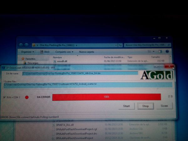

hola ,el programa que uso es el que esta en la pagina que es one key el que se ve en la foto
[DOUBLEPOST=1449424861][/DOUBLEPOST]cuando me pose en contacto con el servicio de ulfone ,me dieron el mismo enlace que el de be pro,su pongo que es lo mismo

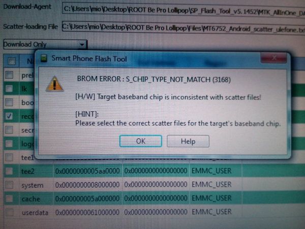

hola, usando el flash tool me da error tambien
Parece que tienes un problema con el scatter que no coincide con la baseband.
Creo que puede ser por la rom, estas seguro de tener la indicada?
Imposible que sea la misma ROM para el Be pro Original que para el Be Pro 2, ya que para empezar no comparten el mismo Soc, ni la misma versión de Android. El Be Pro 1 quedo anclado en 5.0 mientras el Be Pro 2 salio con 5.1
La ROM que estas tratando de instalar no parece ser la correcta para tu modelo! Claramente se ve en el cuadro de error el cual te indica problema de incompatibilidad con el Soc. Recuerda que el Be Pro 1 usa el 6732 mientras el tuyo usa el 6735 el cual tiene mas compatibilidad con las bandas a nivel global.
Aparte en tu captura de pantalla se ve que solo intentas flashear el recovery!!!!!!!!!!!!!
