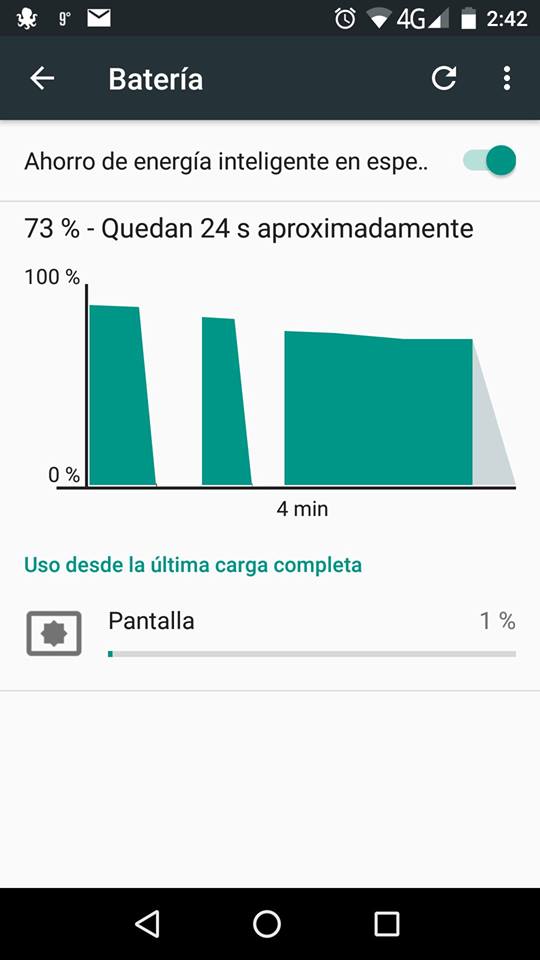

Sigue igual
al principio pensé que era el 25 porcierto, pero realmente lo hace al 90, encendiendolo despues se apaga varias veces y cosas raras, si lo cargo un poquito dura un poco mas de tiempo. pero nada, una bateria no me hace mas de 3 horas
pongo foto
