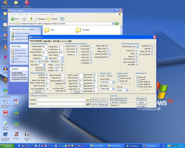

Bueno, al final he conseguido que el programa reconozca el disposotivo, lo he echo en windows xp pro.,(tan solo con los drivers,adb que vienen en la descarga) o sea que el problema son los drivres+pc que no reconocen al dispositivo. Lo he flasheado y ha funcionado, mi pantalla era la GT9157_1070, ahora funciona mas fluida y tan solo se percibe el toque un poco mal en los extremos de la banda horizontal del centro que antes no iba, pero hoy me doy por satisfecho... reparado al 98%...Gracias a todos, y si alguien tiene alguna duda que se pueda resolver, pues por aqui ando.
[DOUBLEPOST=1450531678][/DOUBLEPOST]Ah se me olvido mencionarlo, la ROM es la original, (stock ROM, creo que se nombra asi?) aun no habia cambiado nada.
hola de nuevo, ya lo he solucionado al 100% habia unos cambios en los parametros que no se ajustaban a la pantalla de mi Elephone. Por Ejem. donde dice Sample parameter(Dec) debajo dice "Touch Number" y hay un 10 ese valor estaba mal en el mio debia poner 5, o sea que primero apretar la tecla china que dice en las explicaciones y ese valor me cambio de 10 a 5(imagino que sera el touch escreen de 5 puntos no de 10) y los valores de al lado FreqA Factor, FreqB Factor, Pannel BitFreq, tambien cambian, al final cargé y Voila se me soluciono el tema. imagino que esos valores no seran iguales para segun que pantalla, (aunque sea el Elephone 7000) ighual cambia la de EEUU o la Europea, no se digo. Pues si hay alguien que tiene el problema, y no se le soluciono tal vez sea eso.
