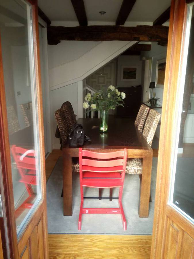

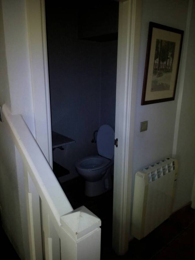

Pruebas con Open Camera:
Condiciones buenas de luz, resol. 12,57mpx 4x3, expo -1 y ISO 100
De esta, la definición es más que aceptable.
Cambiando la luz, enfocar a penumbra desde foco iluminado. ISO 100 y expo 0.
Penumbra enfocando a oscuro, sin flash pero con linterna, expo 0 e ISO 400.
Todo eso, de prisa y corriendo.
Me parecen resultados dignos de una cámara más pro para ser de un móvil (comparable a las de iPhone4 o S4).

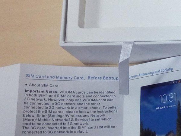

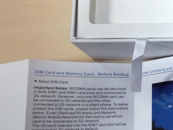

Recapitulando, Este es un ejemplo de lo que estaba hablando con la cámara original, imagen quemada en blancos, si miramos el histograma, está ligeramente a la derecha aunque no demasiado, el problema es que los blancos los quema completamente, por otro lado pone iso a 638 con flash!!! Un desastre de procesamiento. Las demás fotografías de ese día fueron mucho peores.
Comprobando c360 y OpenCamera lo hacen mucho mejor, aunque el tema de subir tanto la iso me mosquea un poco. Hoy he hecho un par de fotos con y sin flash de un texto para ver la definición. Para que fueran lo mas parecidas posibles, he puesto en ambos casos iso a 200. Lo curioso es que c360 no te lo mantiene, cuando le dices iso 200, pone la que le parece por debajo de 200, tampoco es mala idea.
Aquí podeis ver un recorte al 100% de ambas, la primera es C360 y la segunda OpenCamera.
Podéis ver que la definición en OpenCamera es ligeramente mejor, he hecho la misma prueba varias veces, con los mismos resultados.
Definitivamente me quedo con OpenCamera, además la aplicación me gusta mucho mas. Ahora sólo falta jugar un poco con ella para tener claro cuales son las limitaciones de la cámara y los ajustes que es necesario hace manualmente.
Espero que pueda ayuda a alguien a sacar algo de provecho de la cámara
