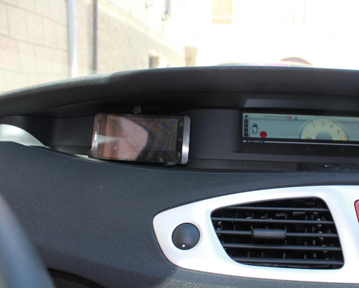

IMG_2094.jpg Hay es donde llevo el movil cuando lo uso como gps. Con un anclaje de un movil de 4" que tenia, lo he modificado para que me entre el de 4,5". Con el mismo anclaje encaja perfecto en el hueco del coche.

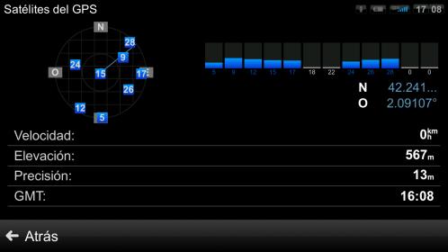

Screenshot_2013-03-25-17-08-06.jpg Captura del Sygic, en las mejores condiciones, en la calle zona abierta. Error 13mts.

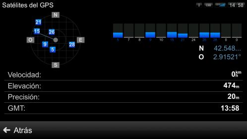

Screenshot_2013-03-24-14-58-25.jpg Captura del Sygic, dentro del coche, en zona abierta. Error 20mts.

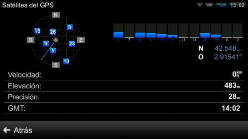

Screenshot_2013-03-24-14-57-40.jpg Captura del Sygic, en las peores condiciones, dentro del coche, ciudad y entre calles con edificios altos. Error 31 mts.

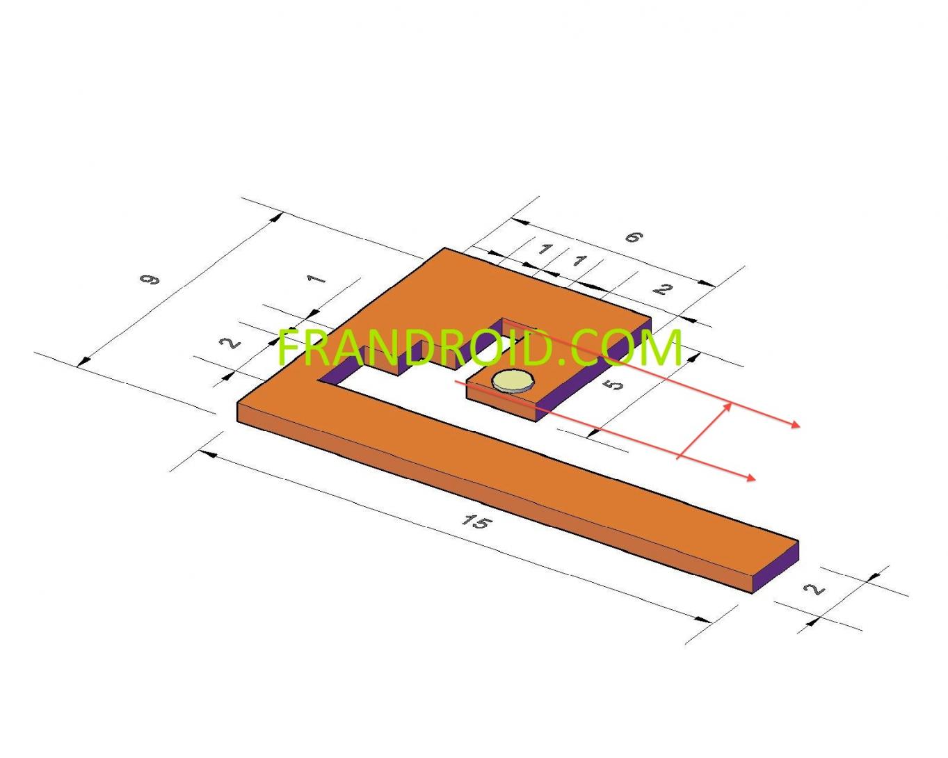

Gracias por el tutorial, tengo problemas con el gps y voy a hacer lo de la antena. He lijado la parte negra con lija fina y me ha quedado perfecta en un minuto. Ahora he pedido la cinta adhesiva de cobre por ebay (2 euros). He imprimido una hoja milimétrica y he hecho el dibujo (me parece muy pequeña la antena) pero si te funciona bien adelante. La duda que tengo es si para pegarla basta con la cinta adhesiva o hay que poner algo encima, ya que en las fotos del foro francés que has publicado parece que lleva algo encima la antena. Es una pena esto del gps porque de otra manera el móvil es un pepino, en el buen sentido de la palabra.

La pregunta que yo hago es: ¿porque es la antena de esa determinada manera y no puede ser de otra?
¿La antena de al lado puede ser del wifi? ¿se podría modificar también?
Haber, para todos los que preguntais creo que esta perfectamente claro con las fotos y las capturas que he puesto como lo he hecho y que funciona. Ahora cada uno tiene ver si lo hace, y de hacerlo como lo hace. No me responsabilizo de lo manitas que sea cada uno. Como ya dije yo use chapa de cobre de 0,5 mm , era lo que tenía a mano. El porque de este tipo de dibujo, porque funciona bien con la frecuecia de emisión de los satelites 1575,42 Mhz. Si alguien quiere hacer otras cosas que pruebe.

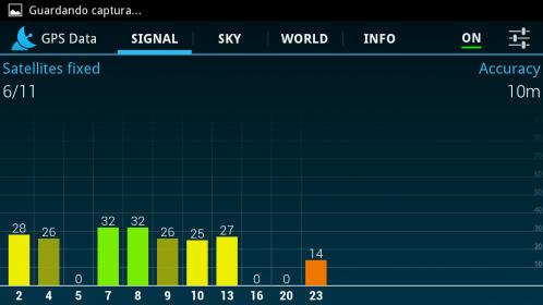

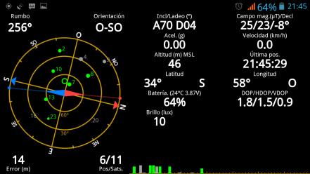

Aquí algunas imágenes del GPS.
Screenshot_2013-05-27-21-41-57.jpg Screenshot_2013-05-27-21-44-58.jpg Screenshot_2013-05-27-21-45-35.jpg Screenshot_2013-05-27-21-47-51.jpg
Pido disculpas no he puesto las medidas de la antena. Son estas
