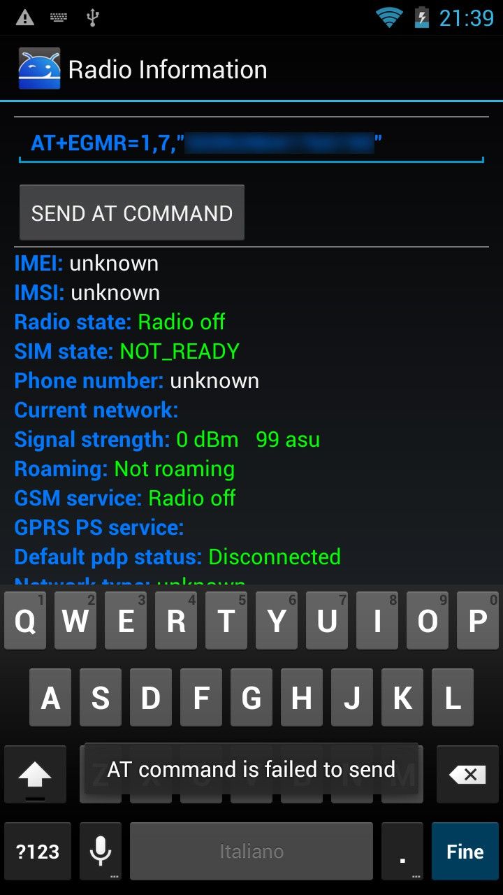

Hola coincity, gracias por contestarme. Me gustaria que el problema fuera solo lo de los imei, he leido tu solucion pero al momento de tapar (en MUT--> eng mode-->mtk-->cds-->radio-->phone1-->at+egmr=1,7"imei") sobre "send at command" el movil me contesta "failed to send command". tengo uno snapshot pero no se como ponerlo aqui. Yo creo que sea mas importante el hecho que en "Ajustes-->informaciòn del telefono" me ponga "version de banda base desconocido" Que piensas tu?
La banda base es el archivo modem.img
Al poner otra ROM va con ella, por lo tanto eso no es.
Es el tema de los imei, tienes que poner exactamente como esta descrito en el tutorial, mayusculas y signos...

A mi me parece que sea todo exactamente como està descrito...
