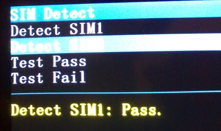

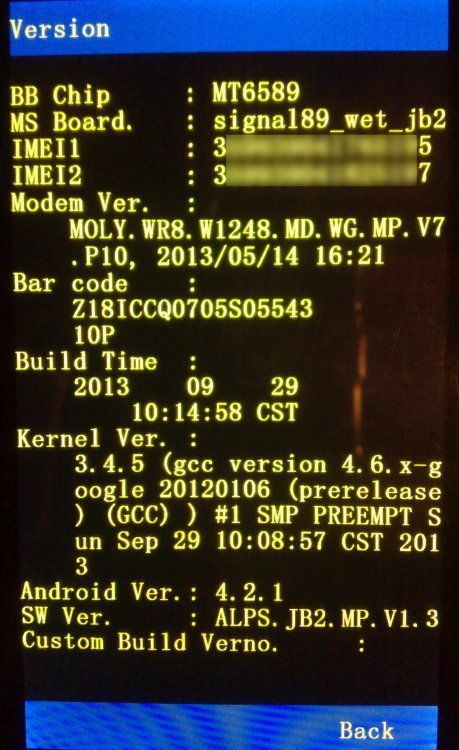

Arrancando el movil en factory mode (power+bajar volumen) y seleccionando "version" tu vees lo mismo?
porque aqui los imei se veen, ademas si le doy a "Item Test"---> "SIM Detect"---> Detect SIM1 (o sim2 ) aparece esto:
Es decir: en Factory mode parece todo normal, pero arrancando android todo desaparece... Porque????
Hola atanor60, me pasa exactamente lo mismo que a ti. Yo he hecho un update de la baseband original MOLY.WR8.W1248.MD.WG.MP.V6.P10, pero me sigue diciendo que la baseband es desconocida. Ya que he actualizado la baseband voy a volver a instalar la Rom con el flashtool. Te cuento algo con lo que pase, a ver si hay suerte.
Pero la baseband original no es la V6, es la V7 (lo vees en la foto de mi post precedente) y me parece que este V7 sea importante (lo he leido en el Hilo italiano de androidiani.com). Y ademas me resulta que flasheando la rom vas a flashear tambien la baseband... de todas maneras cuentame lo que pasa, yo harè lo mismo (la baseband deberias verla en /etc/mddb/ )

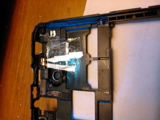

Sigo dandole vueltas a lo mío de las interferencias, me gustaría probar a poner los valores de fabrica del sonido del micrófono ya que sobre todo lo que hace es enviar un ruido espantoso, yo lo oigo pero se puede aguantar pero al otro lado es insoportable y no se te entiende nada, si alguno los sabe probare con eso, se están metiendo con mi cubot y me da rabia ya me han dicho varios que lo tire, supongo que habrá mas gente que tenga el problema pero todavía no lo a detectado por que lo usan siempre por los mismos sitios, pero yo como no paro encuentro todos los días algún sitio donde me falla, en la mayoría de las llamadas funciona bien, pero si hago 25 o 30 llamadas por distintas zonas de Madrid en 2 o 3 me falla todos los días.
Pues tengo una pequeña solución al tema de las interferencias que se producen por la perdida de cobertura, tengo la sospecha que este terminal es un poco flojo en la recepción, no debe tener una antena muy potente, como ya os comente soy una buena prueba de fuego para el uso del movil en la comunidad de Madrid, ya que me muevo por toda ella y hablo mucho por teléfono, perdiendo mucha cobertura en los extrarradios y en determinados interiores de edificios, en algunos ....en otros no y siempre es igual ,cuando repito el mismo lugar me pasa exactamente lo mismo que la vez anterior, por lo que el problema no es aleatorio, pues he descubierto que utilizando unos auriculares (no precisamente los que vienen de serie con el teléfono, los míos los he tirado con mucho cariño, por que sonaban fatal y me oían peor) utilizo unos que tenia de Nokia antiguos y no se oye ningún ruido, me escuchan perfecto, si los desconecto a los 2 o 3 segundos empieza el ruido infernal, los conectas y desaparece, también he observado que con el bluetooth del coche también va bien,no hay ruidos, aunque también se corta la conversación mas de lo normal.
A mi desde luego me funciona con los cascos de lujo, aunque es un poco coñazo tener que andar todo el día con los auriculares en el bolsillo por si empieza el maldito ruido, ¿no hay ninguna manera de mejorar la cobertura con algún cablecillo o similar como el invento ese que hay en este foro para la cobertura del GPS? que por cierto a mi me funciona sin problemas, solo hice lo del GPS fix del tutorial, pues eso algún electrónico que aporte alguna solución , por como os digo creo que este chisme flojea en la cobertura, debe tener la antena de madera.

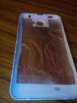

prueva a poner una lamina de papel de aluminio en la tapa trasera como esta a mi me va genial lo de los cascos puede que funcionen como antena te esplico porque para escuchar la radio los tienes que poner para que te hagan de antena de paso yo tambiem puse esto quitando la tapa donde esta la bateria son siete tornillos y luego empiezas a quitar la tapa por los lados donde esta la bateria hacia abajo y luego sigues por el lado donde esta la sin que es mas robusto no por el lado donde esta la tarjeta sd que cuando lo tocas parece que va a romper suerte
