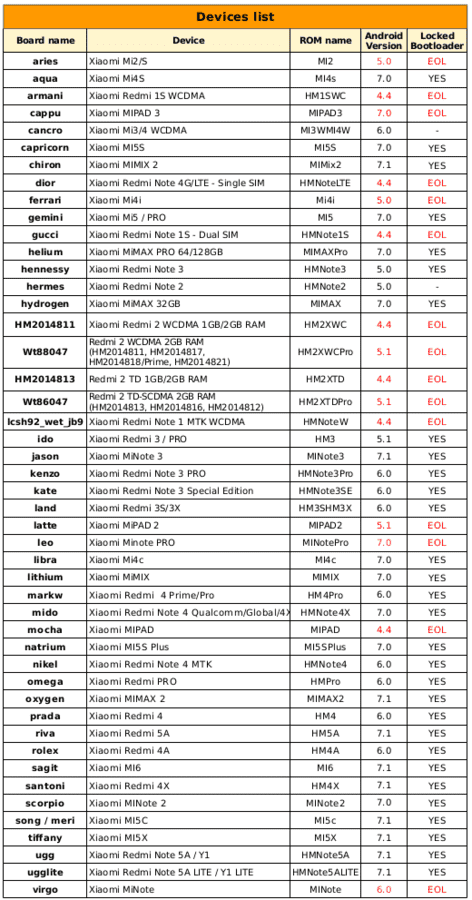

En este enlace se describen todos los mobiles y ponen su abreviatura para saber que rom bajar, pero tengo la duda de si es el Xiaomi redmi 4X cuyo ROM name es HM4X o si es otro.

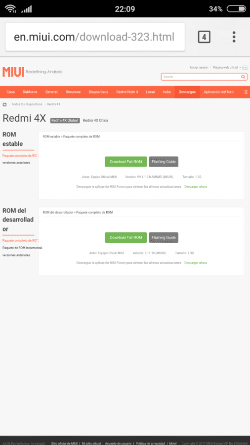

El enlace que pones es de una Rom Xiaomi .eu, Aquí tienes el enlace a la global estable.
MIUI ROM for Redmi 4X - MIUI Downloads - Xiaomi MIUI Official Forum

Siempre he roteado mis moviles, asi que creo que me decidire por Xiaomi.eu, estoy acostumbrado a actualizar manualmente por recovery mi oneplus.
Me imagino que la ROM que tengo que descargar es esta,
xiaomi.eu_multi_HM4X_V9.1.1.0.NAMCNEI_v9-7.1.zip
que se corresponde con Xiaomi Redmi 4x , Rom name HM4X.
Segun esta tabla.
Estoy en lo cierto?
