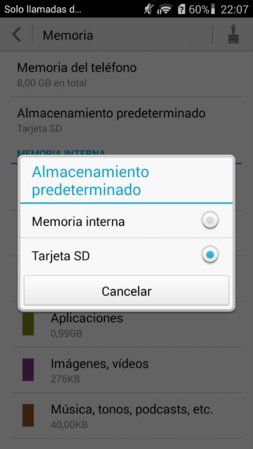

@margal.r opte por tu consejo y le metí la ROM 6pack la app de YouTube lo hice como me dejistes y todo súper, lo estoy testeando y la ROM se comporta super bien, el único detalle es que cuando esta en modo de reposo el móvil, al encender la pantalla me sale un mensaje tarjeta Sd preparada Lo cambie a Sd card pero igual, allí te dejó la fotito ;(
