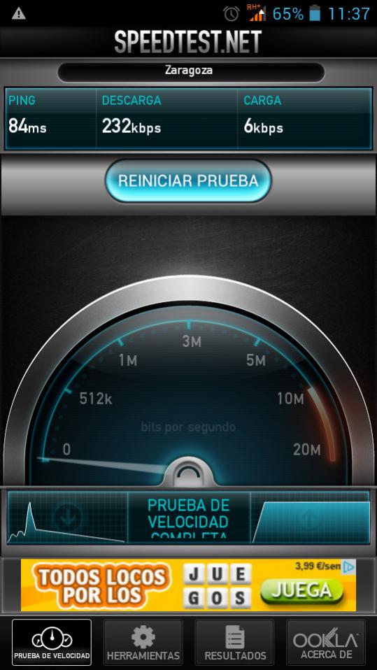

Buenas,
estoy algo quemado ya... Me acaba de llegar una tarjeta SIM de tuenti que he comprado para probar mientras que no vuelto a tener Megas HSDPA de Yoigo y mirar después de hacer el test de velocidad la sorpresa que me he encontrado:

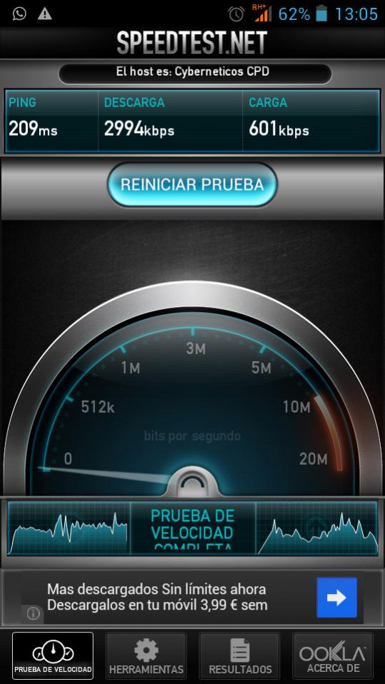

Edito mi mensaje:
Por fín y siguiendo el tutorial del que ha puesto el compañero antes el enlace he conseguido por fin solucionar de manera parcial el problema. Las páginas tardan mucho en empezar a cargar, pero una vez acabado salen del tiron. Mira el resultado de Speedtest de ahora:
¿Sabéis porque me puede pasar lo de que tarde mucho en empezar a cargar las páginas?
Me tarda 7s en mostrar elpais.com y me tarda 7s en mostrar mobile.bet365.com (Hay una diferencia brutal entre los datos que tiene que cargar de una y de otra) . Muy raro ¿no?

@dios_crono he hecho el tutorial del 3G del otro movil y el cambio en el speedtest es más que bueno, pero las páginas tardan mucho en empezar a cargar, es lo que he indicado antes, no es normal que me tarde lo mismo (7segundos) en cargar la página del pais que la de bet365 adaptada a moviles. No sé cual será la solución a esto.

@jcdavbenitez con Tuenti he obtenido los resultados que he indicado ahí arriba, que pedí una tarjeta para probar que tal va la velocidad de esta compañía. El miércles cuando vuelva a tener MBs de Yoigo te hago una captura del speedtest con Yoigo, ahora mismo sería engañosa. Las solución planteada francamente funciona, tan sólo tienes que ver la diferencia de velocidad que he obtenido antes y después de hacer el tutorial.

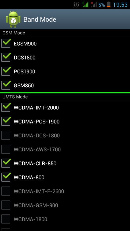

Entiendo k antes del punto 10 desconectamos el movil del pc, le kitamos la batería y la volvemos a poner. Y ya en el punto 10, no está conectado al pc y hay k entrar en modo ingeniero no ???
Si entiendes bien, eso es lo que yo hice, quité el usb del movil y después quité la bateria y la puse, y a continuación ya entré en el modo ingeniero, que puedes hacerlo a través del programa o metiendo el código
* # * # 3646633 # * # * en la llamada.
