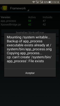

Yo tengo la misma rom, mi versión de honor 3c es la china, lo he instalado pero no ahí forma de actualizar el framework y sin el no funciona el nationalroaming, en la 2.0 de Dalet11 se hacía sin problemas pero con esta siempre me sale lo de la imagen.

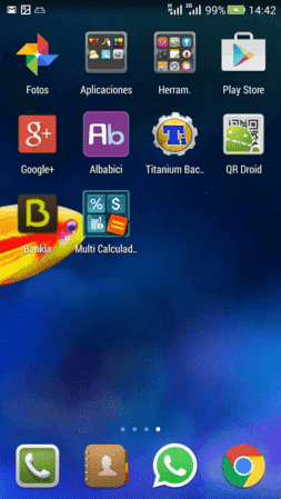

Como ves no hice nada raro. Intenté primero con xposed 2.5.1 pero no me funcionó. Te adjunto unas capturas de pantalla.

Muchas gracias por contestar, así es como lo hice con la versión 2.0 de Dalet y perfecto pero con la 2.1 no hay forma y va a llevarme a volver a la 4.2.2 de Flufy.
