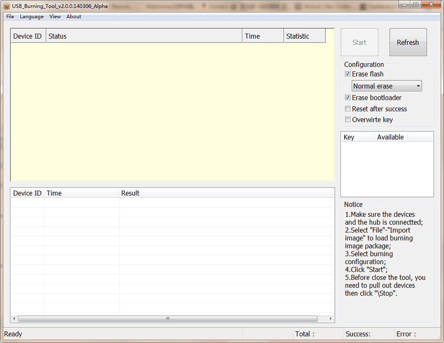

[DOUBLEPOST=1439497489][/DOUBLEPOST]En el Metodo 2 parece que explican como flashear con una herramienta llamada amlogic usb burning tool:
Si, ese es el método que he usado. Se usa para los bricks. La herramienta se llama amilogic. Se usa para subir las roms en formato. Img
Pero nada, que no hay tu tia.

Pues si con esa herramienta no has podido solucionarlo... mal apaño le veo.
Me descargare la herramienta esa y le pegare un vistazo, ademas intentare investigar por ahi a ver que encontramos.
