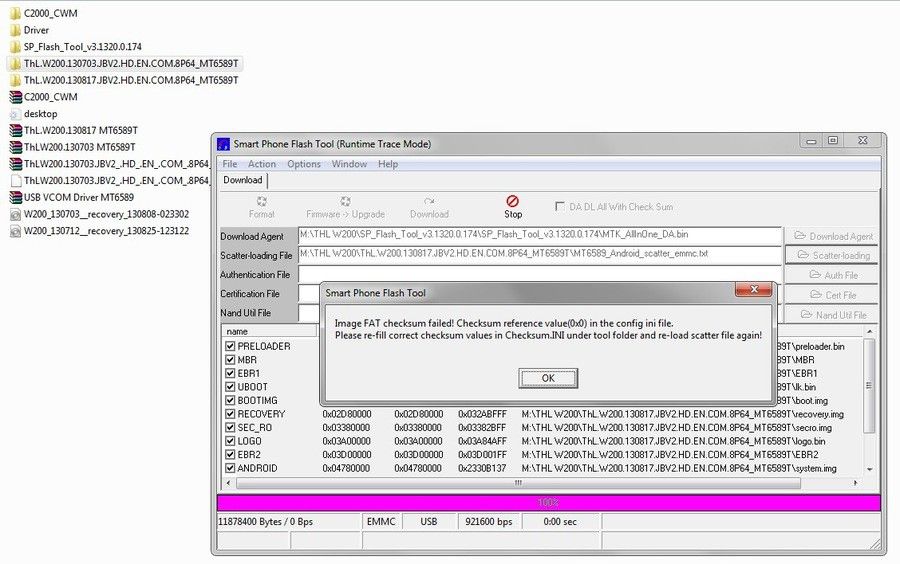

Al cargar con FlashTools la ROM que pesa 318 megas, descomprimido 563 megas (ThL.W200.130817 MT6589T) me da el siguiente error al pulsar en Download en FlashTool:
Y no sé cómo leches hacer para que lo pille bien, porque la he descargado 4 veces ya.

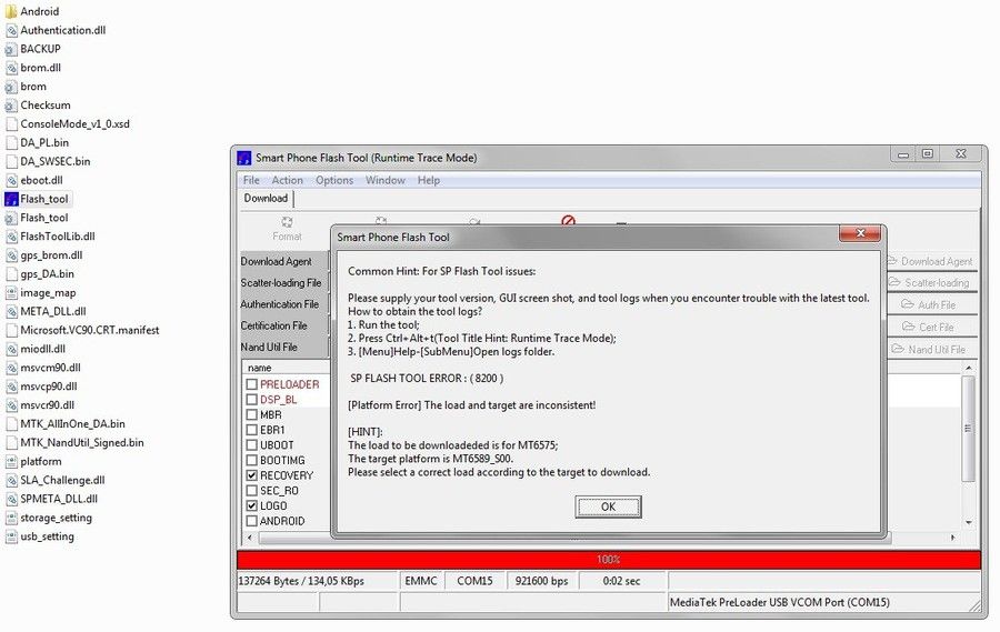

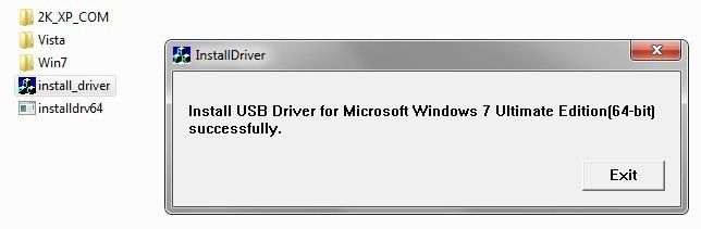

Luego está el tema de los controladores, que me sale el siguiente mensaje, algo escueto y ráoido diría yo:
Y luego está otra ROM de fábrica, la ThLW200.130703 MT6589T, que pesa 610 megas y descomprimida 1'12 GB y tras pulsar en Download en FlashTool no hace absolutamente nada, la barra de progreso se queda en 0%, da igual que elija el MT6589_Android_scatter_emmc de fuera o el de dentro, que és aes otra, no entiendo para qué vienen dos.
Luego estoy intentando instalar un recovery diferente, pero no hay manera, la información o los tutoriales que hay suelen ser confusos, mal explicados, y me estoy desesperando, ¿qué puedo hacer?, como instalo un Recovery, o como dejo de fábrica de nuevo el móvil, qué putadón, joder.
He intentado instalar un Recovery con FlashTool y me sale el siguiente error:
... aunque previamente no hace nada hasta que no conecto el móvil c on el cable USB, sin batería, claro, cosa que no entiendo.

Los pasos a seguir con el Flash Tools están bien marcados, de hecho otros compañeros han conseguido instalar una Rom sin problemas.
Mira que estén marcadas las opciones usb model y DA Download All. También que tengas bien instalados los drivers. Desinstala y vuelve a instalar.
Si todo es correcto prueba con otro Flashtool. ¿El recovery último que intentas instalar es para W200?
Si sigue dando problemas pruébalo con otro sistema operativo.
Un saludo,au!
