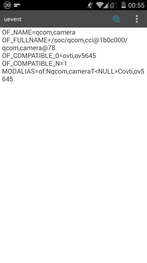

La cámara a mi gusto es mala, no sólo por el ruido de las fotos en casi todas las condiciones, sino porque encima las imágenes tienen unos colores muy fríos, poco realistas.
Indagando un poco más encontré que realmente lleva un sensor OV de 5Mpx, el Ov5645.
