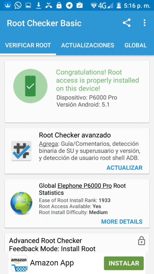

De repente hace unos días mi móvil p6000 pro ha dejados de funcionar la camara,lo deje cargando por la noche y por la mañana ya no funcionaba la cámara...pone "no se puede conectar la cámara. Asegúrese de cerrar otras aplicaciónes que puedan usar la cámara o el flash"... Y no funciona nada el modo recovery me sale en Chino yo también le di a lo de fastboot y hay varias opciones de test de hardware todo en Chino(WiFi,sd,sin,flash etc) he probado algunass y conseguí que funcionara la cámara delantera pero la reves ...y solo la delantera... Ahora he vuelto a como estaba y no funciona ni la delantera ni la trasera.. He instalado root con king root y root checker dice que esta rooteado(adjunto fotoa para que lo veais no he sabido meter los drivers en win10 y no tengo mas pcs para probar por eso lo hice con el movil lo del root y creo que está correcto) como puedo solucionar esto ahora ?se puede instalar un recovery directamente desde el movil? Tengo sd de 16 gb dentro también,José al el Compi que abrió el post lo solucionó... Saludos y gracias
Recovery chino screenshot_2016-08-14-17-16-06-png.125965
Recovery chino screenshot_2016-08-14-17-15-42-png.125967
