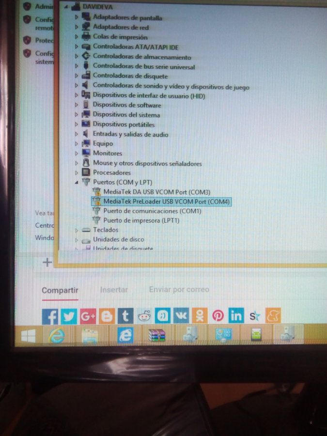

Metí los drivers de sin 8.1 segun explica aqui
TUTORIAL - Como instalar Drivers de MTK en windows 8/8.1 y 10

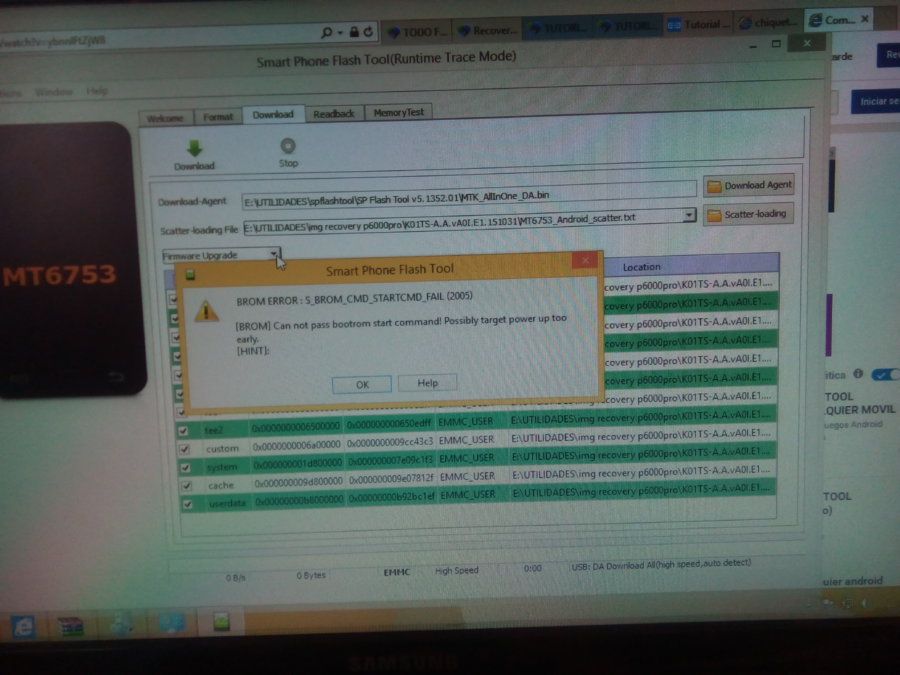

Abro flash tool y cargo el scatter de la rom que me he bajado y conectó el móvil por cable USB sin bateria ni nada y le doy a download y no hace nada y le he dado a firmware upagrade y me sale lo de la foto yo creo que no lo reconoce,.igual los drivers no se han instalado bien pero OSE que mas hacer

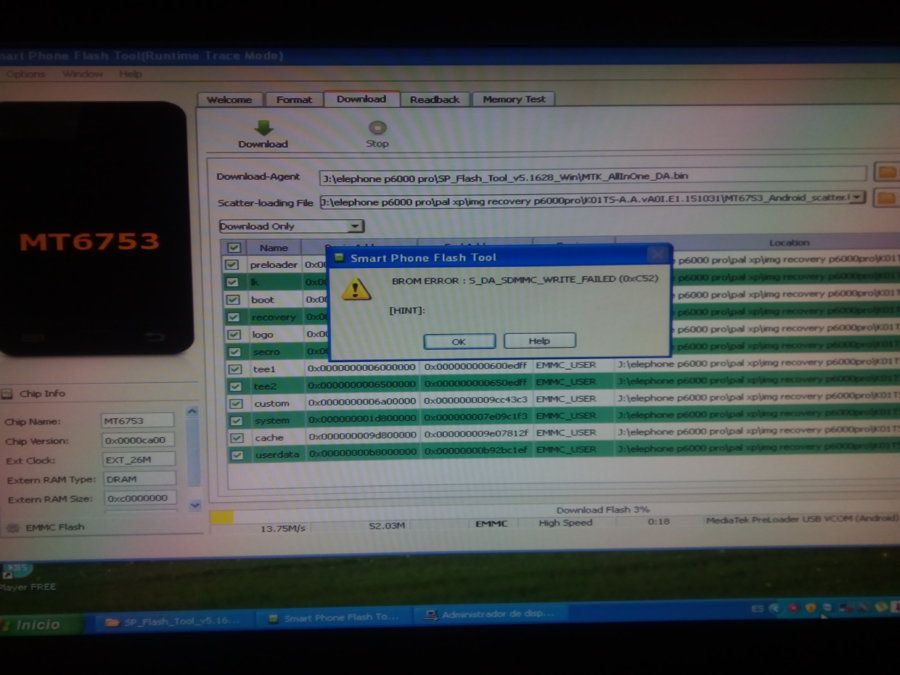

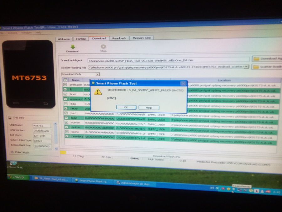

Al final en un viejo xp he podido instalar los drivers preoloader he descargado la rom instalación limpia como me pusiste pero se queda siempre al 3% tanto si elijo download o formar+download yme lanza un error al 3%..sabéis a que puede deberse?
[DOUBLEPOST=1471322132][/DOUBLEPOST]Este es el error que me da y ya he reiniciado y probado varias y siempre se queda en el 3%

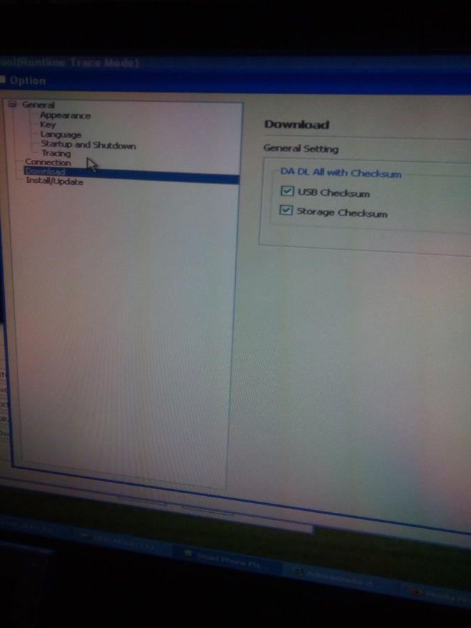

Verifica que en las opciones del flashtools tengas marcado DL DA All with Chacksum.
Y realiza el proceso con Format All + Download
Saludos!
[DOUBLEPOST=1471609877][/DOUBLEPOST]Gracias por responder,sigo con el mismo error...
