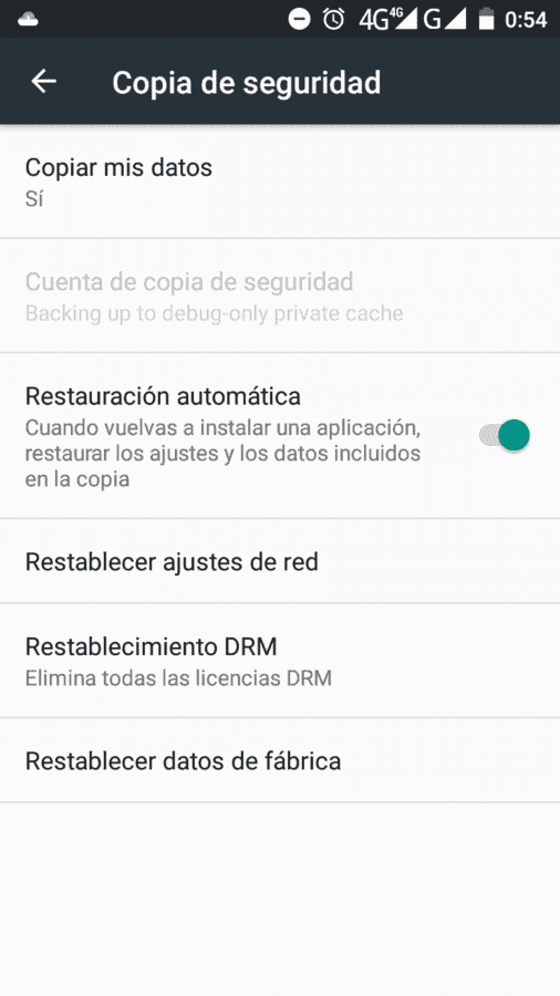

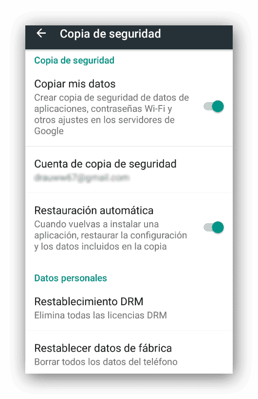

Cuando se flashea cualquier móvil lo que tienes que hacer es entrar ajustes, hay que activar copia de seguridad, si no lo haces así cuando entras al Recovery no hay nada.
Luego deja un tiempo prudencial, y entra al Recovery original, si te pone sin comandos tienes que volver apretar volumen + y power, entonces te saldra el menú.
