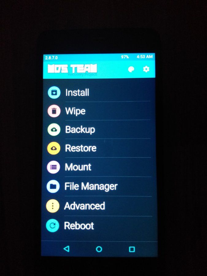

Ha tardado un poquito pero gracias a nuestro Yoda particular, el Mestro de Maestros @Xancin , disponemos de un TWRP 2.8.7.0 completamente funcional que ha sido portado de otro modelo.
Notas importantes:
1) Funciona correctamente para hacer copias de seguridad de la rom, sistema, boot, el propio recovery, NV Ram...
2) Reconoce con rapidez tarjetas micro sd , permite hacer copias y restauraciones a través de las mismas
3) Para que no se apague la pantalla ni se bloquee habremos de ir a las opciones del TWRP (símbolo arriba en la parte derecha) y desactivar el Screen Timeout.
Si se bloqueara la pantalla en alguna ocasión debemos esperar a que termine la operación que habíamos seleccionado, quitar la batería, volver a ponerla y reiniciar el móvil.
4) Para entrar en modo recovery, con el Leotec apagado, pulsamos simultáneamente las teclas de "Power" y "Volumen +" durante unos segundos hasta que se inicie.
La instalación puede hacerse mediante 2 opciones:
  1. Usando Flash Tool o la herramienta de Leotec para flasheo desde PC que se descarga de la página oficial. En este supuesto basta con reemplazar el recovery oficial stock por el TWRP, no es necesario tener permisos root.
  2. Con el propio móvil descargando la app Rashr Flash Tool, que exige hacer rooteo previo. Dicha app puede descargarse aquí [ROOT] Rashr - Flash Tool - Aplicaciones de Android en Google Play El archivo "recovery.img" se introduce en el móvil, se inicia la app, se flashea y listo.
ENLACE DE DESCARGA TWRP
Contenido oculto
Gracias al MDS TEAM y especialmente a @Xancin por el desarrollo
