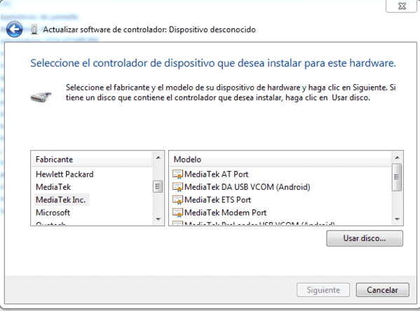

Lo a instalado dándole a vol- y power,si no haz esto:Con el móvil apagado y conectado ve a administrador de dispositivos,cuando lo encuentres ,puede estar con un triangulo , pincha botón derecho,actualizar software de controlador,buscar software de controlador en el equipo(de forma manual),elegir una lista de controladores , ,puertos com y LPT,des palomea la casilla,mostrar harware compatible,ahi fabricante mediatek inc. y modelo mediatek DA USB VCOM(android)
