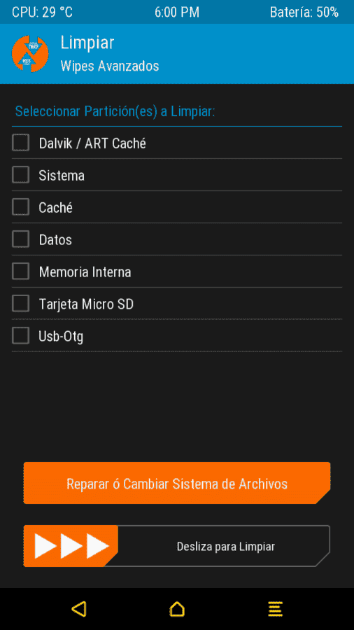

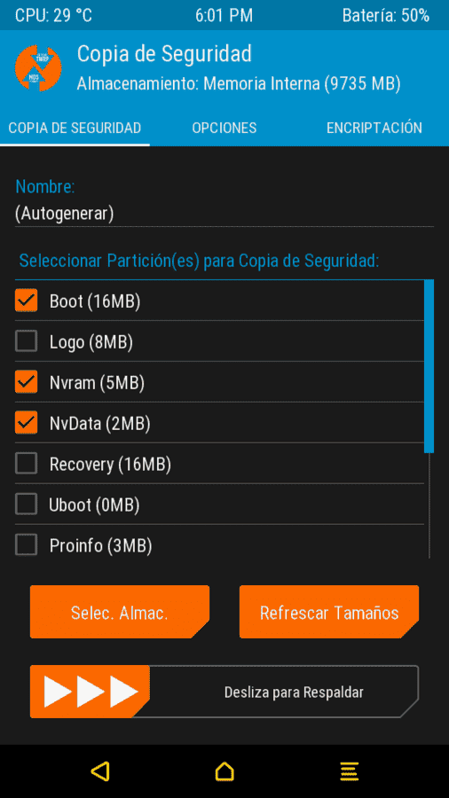

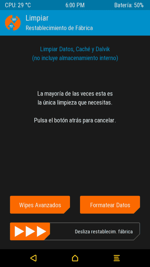

El recovery esta probado realizando wipe, Backup y restauración. Se instalan parches y Supesu, funcionando todo de forma correcta.

Screenshot_2009-12-31-18-00-44.png Screenshot_2009-12-31-18-00-47.png Screenshot_2009-12-31-18-00-52.png Screenshot_2009-12-31-18-00-55.png Screenshot_2009-12-31-18-01-17.png Screenshot_2009-12-31-18-01-25.png
