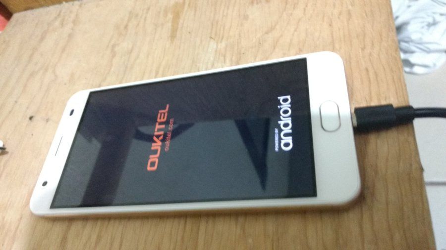

Sabes como soluciónar mi celular oukitel k6000 plus está en una pantalla que dice Orange state algo haci ???
Buenos dias, si se te queda la pantalla inicial con oukitel y unas palabras pequeñas con ese mensaje despues de instalar el recovery a la version v23 es que no has instalado despues el SUPERSU desde el propio TWRP. Una vez que lo instales ya arranca el teléfono.

Buen apunte, Últimamente es necesario tras cambiar el recovery, instalar supersu para que parchee el boot y arranque el sistema. Podéis usar el que publico en el otro recovery:

Así queda mi móvil lo intente rootear con un método de una página y ya no quiso prender
