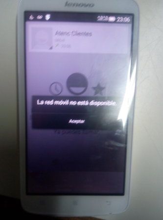

Hola amigos del foro queria exponer mi problema a ver si algun sabio y entendido en el tema me puede dar una mano hace poco compre un Lenovo A399 para mi hija dual sim y tengo el inconveniente que vino defectuoso de fabrica ya que al marcar *#06# me salen estos dos IMEI iguales 865506026616110 y no accede a la red de mis dos chips movistar y claro. "no se puede acceder a la red" investigando por internet he intentado todas las maneras habidas y por haber para cambiar el IMEI como por ejemplo: Modo ingeniero, por archivo windows copiando con permisos de superusuario la carpeta con los nuevos imei y con el programa MTKdroidtools, y nada de nada compañeros sigo al pie de la letra las instrucciones el celular se comporta de la misma manera que las instrucciones recibidas y cuando reinicio el celu como dicen el tuto pongo para ver los imei y me salen estos dos malditos imei corruptos ufffff ya no se que hacer para que este movil ande lo formatee le cambie la Rom y nada sigen esos numeros de imei escritos anteriormente.Si alguien me ayudara o guiara les agradeceria eternamente abrazo para todos
