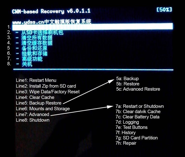

Entonces me digo , bueno vamos a resetearla como dicen por aqui ( ya sabeis power+vol) y co.. me funciona... pero en CHINO... asi no hay quien le meta mano a esto. asi q por favor alguien mi informe con pasos para tontos ( mi caso) de como hacerlo.
